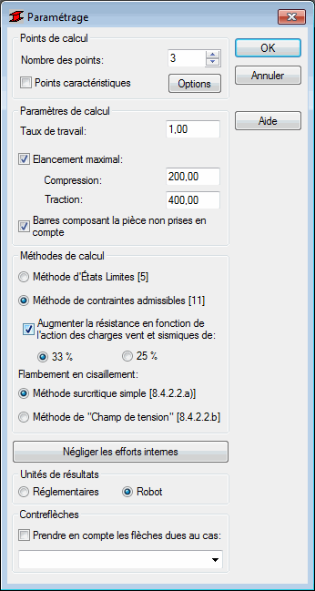

La boîte de dialogue Paramétrage sert à définir les paramètres utilisés lors de la vérification de la barre acier. La boîte de dialogue s’ouvre après avoir cliqué sur le bouton Paramétrage accessible dans le boîte de dialogue Calculs. Le logiciel affiche la boîte de dialogue ci-dessous :
Vous pouvez entrer les paramètres de calcul suivants :
Si l’option Barres composant la pièce non prise en compte est activée, les barres composant les pièces composées ne seront pas prises en compte par Robot dans les calculs des pièces en question.
Vous pouvez utiliser l'une des méthodes de calculs réglementaires suivantes :
Vous pouvez utiliser les méthodes de vérification alternatives suivantes :
Si vous activez l’option Augmenter la résistance en fonction de l’action des charges vent et sismiques de :, vous pouvez augmenter (conformément au point 11.1.4 de la norme) la résistance admissible calculée de 33 % ou 25 %, pour des combinaisons de charge contenant les cas de vent et sismiques. L’option est disponible seulement si vous avez sélectionné la méthode de Contraintes Admissibles [11].
Le bouton Négliger les forces internes se trouve au centre de la boîte de dialogue ; cliquez dessus pour ouvrir la boîte de dialogue Négliger les efforts internes. Utilisez cette boîte de dialogue pour spécifier les valeurs limites des forces internes (ainsi, vous pouvez ignorer les valeurs de force qui sont "négligeables" pour une section donnée). De plus, vous pouvez sélectionner les unités pour la présentation des résultats du dimensionnement des barres. Vous pouvez utiliser les unités d’une norme acier sélectionnée ou les unités deRobot.
La partie inférieure de la boîte de dialogue contient la liste de sélection du cas de charge (charge permanente) ; Robot traite les déplacements calculés comme des flèches initiales de structure. Pour cela, vous devez activer l’option Prendre en compte les flèches dues au cas.
