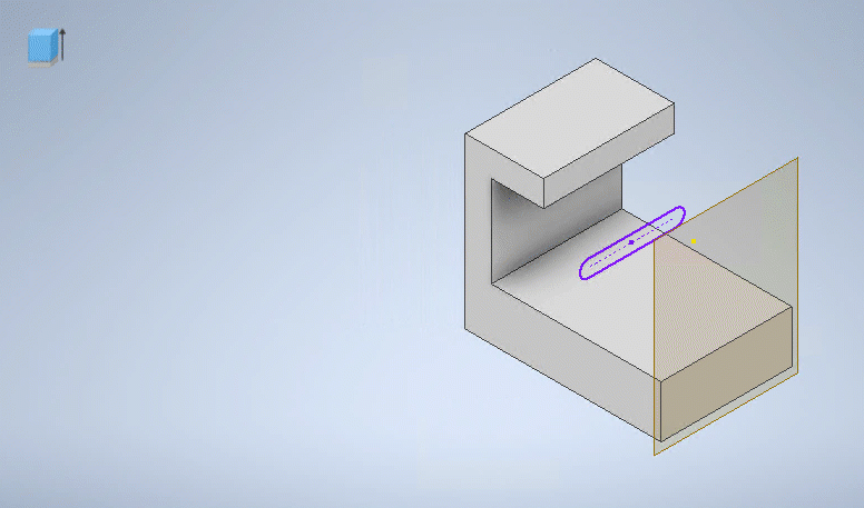

La creazione di un'estrusione richiede un profilo esistente composto da geometria dello schizzo. Le geometrie valide possono essere:
- Un nuovo schizzo, con uno o più profili, che non sono stati utilizzati per creare le lavorazioni.
- Uno schizzo con la geometria che crea una o più regioni chiuse.
- Uno schizzo esistente che è stato incorporato in una lavorazione ed è visibile all'avvio del comando. L'opzione del menu Avanzate Mantieni schizzo visibile su (+) è attivata per default.
- Nessuno schizzo, nessun problema! Viene avviato il comando Schizzo. Fare clic su un piano di lavoro o su una faccia e iniziare a disegnare.

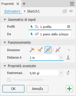

Se lo schizzo contiene un solo profilo, questo viene selezionato automaticamente. In alternativa, selezionare un profilo di schizzo.
- Nella parte superiore del gruppo Proprietà si trova il Breadcrumb. A destra del Breadcrumb è disponibile il tipo di lavorazione. Il tipo determina le opzioni visualizzate nel gruppo Proprietà.
- Specificare la Geometria di input. È possibile utilizzare il riquadro di selezione per selezionare rapidamente più profili chiusi all'interno dello stesso schizzo.
Nota: Utilizzare le opzioni Da e Fino a per ottenere lo stesso risultato dei metodi Distanza da faccia e Tra utilizzati in versioni precedenti.
Importante: Durante l'anteprima della lavorazione, è possibile modificare le quote di schizzo visibili senza entrare nell'ambiente di schizzo.
- Profili: il selettore Profili è attivo per default e quando sono presenti:
- Un profilo: se lo schizzo contiene un solo profilo chiuso, viene selezionato automaticamente.
- Più profili: selezionare i profili o le regioni che definiscono l'estrusione o il corpo desiderato.
Nota: Per le lavorazioni di parti è possibile utilizzare uno schizzo condiviso come profilo.
Come condividere manualmente uno schizzo:
- Nel browser, fare clic sul segno più accanto alla lavorazione che contiene lo schizzo che si desidera utilizzare per esporre il nodo di schizzo.
- Fare clic con il pulsante destro sull'icona dello schizzo e scegliere Condividi schizzo. Qualsiasi schizzo utilizzato da più di una lavorazione viene condiviso automaticamente.

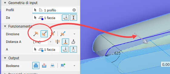

- Da: come impostazione di default, l'estrusione inizia dal piano dello schizzo. Per modificare la selezione, nel campo Da, fare clic sulla "x" per annullare la selezione e scegliere un diverso piano di inizio. I piani di lavoro, i piani di schizzo e le facce piane sono input validi.
- Specificare i parametri Funzionamento, scegliendo prima dalle opzioni disponibili:
Direzione (default): esegue l'estrusione in una sola direzione. La faccia finale dell'estrusione è parallela al piano dello schizzo.
Direzione invertita: esegue l'estrusione nella direzione opposta all'opzione Direzione (default).
Simmetrica: esegue l'estrusione nelle direzioni opposte al piano dello schizzo, utilizzando metà del valore Distanza A in ogni direzione.
Asimmetrica: esegue l'estrusione in direzioni opposte rispetto al piano dello schizzo mediante due valori, Distanza A e Distanza B. Immettere un valore per ciascuna distanza. Fare clic su
per invertire la direzione di estrusione mediante i valori specificati.
- Distanza A: specifica la profondità di estrusione tra i piani iniziali e finali. Per le lavorazioni di base mostra la distanza negativa o positiva del profilo estruso o il valore specificato. Trascinando il manipolatore il valore verrà modificato.
- Distanza B: specifica la profondità nella direzione secondaria. Visualizzata quando si seleziona Asimmetrica.
Tutte le facce: esegue l'estrusione del profilo attraverso tutte le lavorazioni e gli schizzi nella direzione specificata. Trascinando il bordo del profilo è possibile invertire la direzione di estrusione rispetto al piano dello schizzo. L'operazione Unisci non è disponibile.
Fino a: per le estrusioni di parte, consente di selezionare un punto, un vertice, una faccia o un piano finali su cui terminare l'estrusione. Per i punti e i vertici, termina la lavorazione della parte su un piano parallelo al piano dello schizzo passante per il punto o il vertice selezionato. Per le facce o i piani, la lavorazione di parti può terminare sulla faccia selezionata o su una faccia che si estende oltre il piano di terminazione.
Estendi faccia a lavorazione finale: viene attivato automaticamente se la selezione Da non interseca il profilo estruso. È inoltre possibile attivare o disattivare l'opzione manualmente.
Soluzione alternativa: quando le opzioni per le facce di terminazione sono ambigue, specifica che l'estrusione termina sulla faccia più vicina. Con l'opzione Soluzione alternativa selezionata, l'estrusione termina sul lato vicino del cilindro:
Con l'opzione Soluzione alternativa deselezionata, l'estrusione termina sul lato lontano del cilindro:
L'opzione Soluzione alternativa non è applicabile e non viene visualizzata nel gruppo Proprietà quando le facce piane sono selezionate come faccia A.
Per le estrusioni di assieme, è possibile selezionare i punti di schizzi, i vertici, le facce e i piani che si trovano su altri componenti. Per essere selezionati, i piani di lavoro e i punti di riferimento devono trovarsi sullo stesso livello di assieme dell'estrusione di assieme che si sta creando.
Fino a seguente: non disponibile per le lavorazioni di base o le rivoluzioni di assieme. Seleziona la faccia o il piano successivi su cui è possibile terminare l'estrusione nella direzione specificata. Trascinando il manipolatore è possibile invertire la direzione di estrusione rispetto al piano dello schizzo. Utilizzare il selettore Terminazione per selezionare un solido o una superficie su cui terminare l'estrusione e selezionare una direzione per l'estrusione.
Nota: Per essere validi, la faccia o il corpo successivi devono intersecare completamente il profilo di cui si sta eseguendo l'estrusione.

- Nella sezione Proprietà avanzate è possibile specificare opzioni aggiuntive.
- Rastremazione A: imposta un angolo di rastremazione da 0 a 180 gradi perpendicolare al piano di schizzo. La rastremazione si estende in misura uguale in entrambe le direzioni.
Un angolo di rastremazione positivo aumenta l'area della sezione lungo il vettore di estrusione:
Un angolo di rastremazione negativo riduce l'area della sezione lungo il vettore di estrusione:
