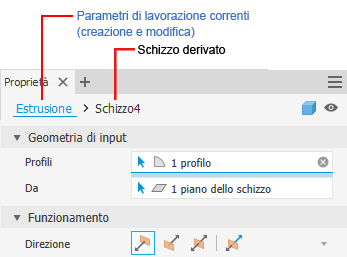

Breadcrumb
I breadcrumb visualizzano orizzontalmente la posizione corrente o attiva nella gerarchia del documento. Possono fornire accesso a documenti, lavorazioni e schizzi a seconda del tipo di documento.
In genere, il gruppo Proprietà inizia nella modalità di definizione della lavorazione. È possibile fare clic sul testo Breadcrumb per passare dall'ambiente Lavorazione all'ambiente Schizzo e viceversa. Il testo Breadcrumb dell'ambiente selezionato viene visualizzato in blu.
È inoltre possibile utilizzare il comando Torna alla lavorazione nella barra multifunzione per passare dalla modifica dello schizzo alla modifica della lavorazione. L'icona consente di visualizzare la lavorazione attiva in fase di creazione o modifica, ad esempio Estrusione, Rivoluzione e così via.
Importante: Durante l'anteprima della lavorazione, è possibile modificare le quote di schizzo visibili senza entrare nell'ambiente di schizzo.
Quando si passa da un ambiente ad un altro, l'ambiente corrente salva le modifiche apportate prima dell'effettivo passaggio. Pertanto, il passaggio dall'ambiente Lavorazione all'ambiente Schizzo crea una lavorazione definita prima del passaggio da un ambiente ad un altro. Il ritorno dall'ambiente Schizzo all'ambiente Lavorazione fa sì che le modifiche apportate alla geometria dello schizzo vengano accettate prima del passaggio da un ambiente ad un altro. I campi del gruppo Proprietà vengono aggiornati con le modifiche dell'ambiente.
È possibile modificare il nome della lavorazione o dello schizzo per mezzo del testo Breadcrumb.
  1. Fare clic sul testo del breadcrumb che si desidera modificare per attivarlo.
  2. Fare nuovamente clic per accedere alla modalità di modifica.
  3. Modificare il testo.
  4. Premere INVIO per completare la modifica. Il nome del nodo del browser viene aggiornato quando si fa clic su OK per completare la lavorazione.
Nota: Se si passa da un elemento del breadcrumb all'altro, tutte le modifiche al gruppo Proprietà vengono mantenute automaticamente.

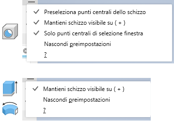

Menu Impostazioni avanzate
Il menu del gruppo Proprietà contiene le impostazioni correlate al contesto del comando di creazione o modifica attivo e al tipo di documento. Le voci di menu sono contestuali e visualizzano solo le opzioni che il comando può utilizzare. Alcune impostazioni avanzate sostituiscono le operazioni di default. Nella maggior parte dei casi, queste impostazioni sono selezionate per default. Selezionare la voce di menu per attivare/disattivare l'opzione.
Lo stato del gruppo Proprietà per queste impostazioni viene mantenuto da una sessione all'altra. Pertanto, se una delle opzioni viene disattivata e successivamente si desidera utilizzarla, sarà necessario riattivarla.
Nota: È possibile utilizzare il funzionamento INVIO precedente attivando INVIO singolo per terminare il comando.

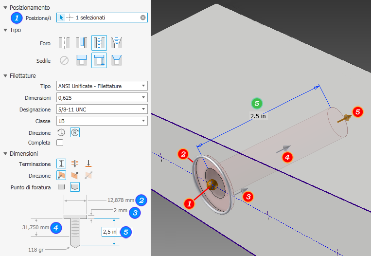

Gruppo Proprietà e modifica nell'area di disegno
Quando si creano o si modificano le lavorazioni, è possibile utilizzare i campi di modifica nel gruppo Proprietà, i campi di modifica dell'area di disegno o i manipolatori della lavorazione per modificare i valori.
Nell'esempio seguente viene utilizzata la lavorazione Foro per illustrare i punti di accesso ai valori dei vari parametri.
Il funzionamento di default per il gruppo Proprietà e i comandi di modifica dell'area di disegno consentono di utilizzare l'immissione da tastiera. Quando si modifica l'input di un valore si verifica quanto segue:
  • Quando il gruppo Proprietà è attivo oppure un valore è evidenziato in un campo di modifica, è possibile utilizzare il tasto Invio per completare la definizione della lavorazione, proprio come quando si fa clic su OK, e chiudere il gruppo Proprietà.
  • Quando un controllo di modifica è attivo, ossia si sta attivamente modificando un valore, il tasto Invio ha effetto solo su tale valore.
  • Quando un campo di selezione non è stato compilato e non esiste alcun controllo HUD attivo, il tasto INVIO funziona come l'opzione Continua e sposta lo stato attivo su tale campo. Per disattivare un controllo HUD, fare clic su un'area vuota della visualizzazione.
  • Quando un campo di modifica di un valore è attivo, è possibile completare il processo di definizione della lavorazione e chiudere il gruppo Proprietà utilizzando CTRL + Invio. È inoltre possibile utilizzare il tasto INVIO due volte per ottenere lo stesso risultato.
  • Quando si utilizza il menu contestuale di un controllo di modifica del valore, dopo aver aggiunto la selezione del valore, il cursore si sposta alla fine del controllo, cancellando la selezione. Ciò semplifica l'utilizzo delle quote di lavorazione e l'applicazione di fattori a quei valori.
Il funzionamento INVIO precedente può essere recuperato come indicato sopra nella sezione Menu Impostazioni avanzate.
