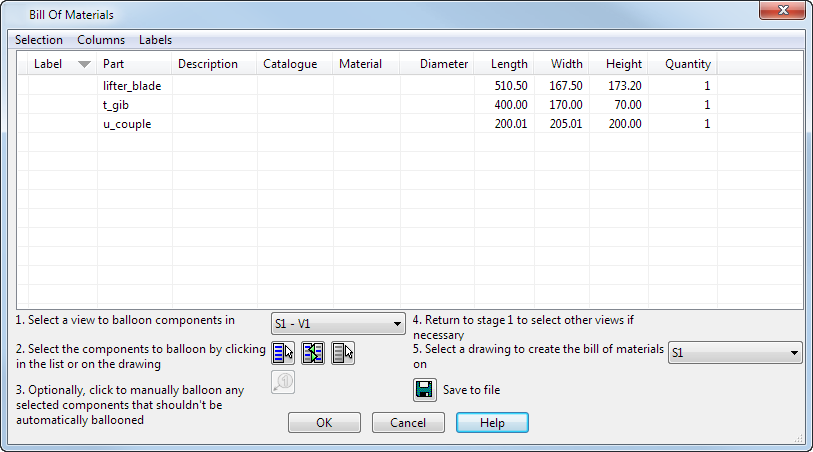

Finestra di dialogo Distinta dei materiali
Usare questa finestra di dialogo per specificare i dati che si desidera visualizzare nella distinta dei materiali (BOM):
  1. Usare le opzioni di menu nella finestra di dialogo per specificare i dati visualizzati.
    L'icona indica che l'opzione è selezionata e i dati saranno visualizzati nella BOM.
    • Menu Selezione - Consente di controllare la visualizzazione dei dati nella tabella.
    • Menu Colonne - Consente di specificare le colonne dei dati che sono visualizzate. Selezionare un'opzione per visualizzarla o deselezionarla per nasconderla:
    • Menu Etichette - Visualizza tutte le opzioni per il controllo di etichette e cerchi di posizione. Esse funzionano allo stesso modo delle etichette e dei cerchi di posizione nelle schede.
  2. Modificare il layout delle colonne come necessario:
    1. Fare clic nell'intestazione della colonna utilizzando il pulsante destro del mouse.
    2. Selezionare l'opzione desiderata nel menu contestuale dell'intestazione della colonna, tra le voci seguenti:
      Sposta a sinistra - Spostare la colonna selezionata sulla sinistra.
      Sposta a destra - Spostare la colonna selezionata sulla destra.
      Aumenta cifre decimali - Aumentare le cifre decimali nei dati della colonna. Questa opzione è attiva solo se la colonna contiene dati numerici.
      Riduci cifre decimali - Diminuire le cifre decimali nei dati della colonna. Questa opzione è attiva solo se la colonna contiene dati numerici.
  3. Suggerimento: È anche possibile fare clic + trascinare per riposizionare le colonne.
  4. Modificare il modo in cui gli elementi sono visualizzati nella finestra di dialogo Distinta dei materiali. Se gli elementi hanno una struttura gerarchica (ad esempio, un sotto-assieme), sono visualizzati in modo riepilogato per default.
  5. Se necessario, applicare cerchi di posizione ed etichette ai componenti nei disegni selezionati per la BOM.
  6. Creare la BOM nel disegno o salvarla in un file. Usare per passare dal salvataggio dei dati come foglio di calcolo elettronico Microsoft Excel integrato alla creazione della BOM nel disegno come file OLE e viceversa.
  7. Fare clic su OK per creare la BOM e chiudere la finestra di dialogo.
