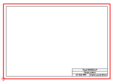

Creazione di un cartiglio in un disegno
Un cartiglio è un blocco di testo contenente:
Quando si crea un cartiglio, attorno al disegno e al testo viene aggiunto un bordo:
Per aggiungere un cartiglio:
  1. Accertarsi che la finestra di disegno sia aperta e sia la finestra corrente.
  2. Fare clic sulla scheda Sformo > riquadro Disegno > Cartiglio.
È possibile modificare il testo e aggiornare il cartiglio secondo le informazioni correnti creando nuovamente il cartiglio.
