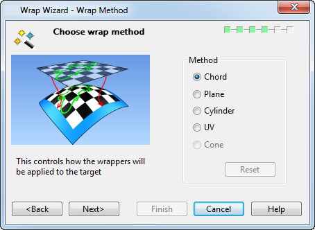

Usare questa pagina per selezionare il metodo di applicazione degli elementi da adagiare sugli oggetti di destinazione.
Specificare come l'elemento da adagiare Corda è applicato all'oggetto di destinazione nella pagina Creazione mappa di adagiamento lunghezza-corda della Procedura guidata Adagia.

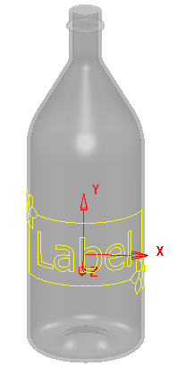

L'esempio seguente utilizza la proiezione cilindrica e il piano di lavoro attivo giace sulla superficie della bottiglia.
Il wireframe è adagiato attorno alla bottiglia e centrato sull'origine del piano di lavoro con l'asse Y allineato all'asse Y del piano di lavoro.
Metodi Piano, Cilindro o UV - È visualizzata la pagina Layout dell'elemento da adagiare della Procedura guidata Adagia.
Metodo Corda - È visualizzata la pagina Creazione mappa di adagiamento lunghezza-corda della Procedura guidata Adagia.
Alla selezione di un metodo di adagiamento, l'oggetto di destinazione cambia colore:
