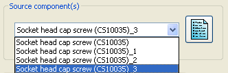

Usare questa finestra di dialogo per applicare le Power Feature.
Selezionare una Power Feature nell'elenco per visualizzare la riga nella finestra di dialogo, e il componente di destinazione nella finestra grafica. La strumentazione è aggiunta alla Power Feature nella finestra grafica.
Ogni componente di origine ha un vettore di direzione usato per ordinare tali intersezioni, e visualizzato come un freccia blu. È possibile modificare tale direzione utilizzando il pulsante Modifica direzione nella finestra di dialogo Imposta proprietà avanzata per le Power Feature. La prima intersezione è il punto più vicino nel componente di origine lungo tale direzione, l'ultima intersezione è il punto più lontano.
