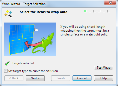

Procedura guidata Adagia - Selezione della destinazione (wireframe)
Utilizzare questa pagina per selezionare le superfici e/o i solidi di destinazione su cui eseguire l'adagiamento.
Destinazioni selezionate - Selezionare la superficie di destinazione per l'adagiamento. L'icona passa da a .
Imposta tipo di destinazione su curva per estrusione - Questa opzione è usata per adagiare le curve più facilmente nel design di scarpe in cui si ha una curva che rappresenta una sezione incrociata della suola della scarpa invece di una superficie di suola esistente. È possibile usare qualsiasi tipo di curva singola planare.
Selezionare questa opzione nella finestra di dialogo, quindi selezionare la curva a sezione incrociata come destinazione. Una superficie estrusa è creata automaticamente dalla curva a sezione incrociata, che è quindi usata come destinazione per l'adagiamento.
Adag. prova - Fare clic su questo pulsante per creare un adagiamento di prova per il wireframe selezionato e l'oggetto di destinazione per visualizzare la viabilità dei risultati prima di procedere nella Procedura guidata Adagia.
Avanti - Fare clic su questo pulsante per passare alla pagina Selezione dell'elemento da adagiare della Procedura guidata Adagia.
