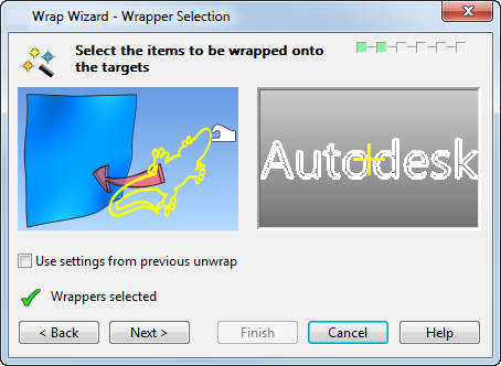

Procedura guidata Adagia - Selezione dell'elemento da adagiare (wireframe)
Questa pagina visualizza il wireframe selezionato da adagiare sulla superficie o solido di destinazione.
Usa impos. appiat. prec. - Questa voce viene selezionata automaticamente se il wireframe è stato in precedenza appiattito.
Elementi da adagiare selezionati - Selezionare il wireframe da adagiare sulla superficie di destinazione. L'icona passa da a .
Avanti - Viene visualizzata la pagina Piano di lavoro di riferimento della Procedura guidata Adagia.
