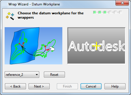

Procedura guidata Adagia - Piano di lavoro di riferimento (wireframe)
Usare questa pagina per selezionare il piano di lavoro per il wireframe selezionato.
Selezionare uno dei seguenti piani di lavoro:

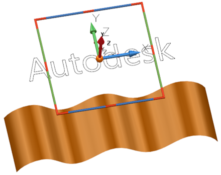

Il piano di lavoro è visualizzato sul wireframe selezionato. Nell'esempio seguente viene mostrato il piano di lavoro di riferimento:
Ripristina - Fare clic su questo pulsante per reimpostare il piano di lavoro di riferimento in modo che si allinei con il piano di lavoro della selezione.
Avanti - Viene visualizzata la pagina Metodo di adagiamento della Procedura guidata Adagia.
Indietro - Torna alla pagina Selezione dell'elemento da adagiare della Procedura guidata Adagia.
