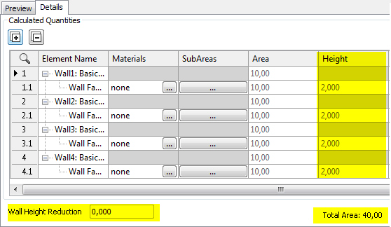

Per default, Wall Height Reduction è impostata su 0, ossia non viene applicata alcuna riduzione di altezza del muro.

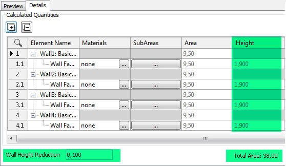

Immettere un valore per ridurre l'altezza del muro. Nel seguente esempio, l'altezza del muro viene ridotta di 10 centimetri. Fare clic in un punto qualsiasi esterno a Wall Height Reduction per visualizzare la regolazione dei calcoli.
Nota: Wall Height Reduction viene applicata a tutte le superfici del muro selezionate del locale.

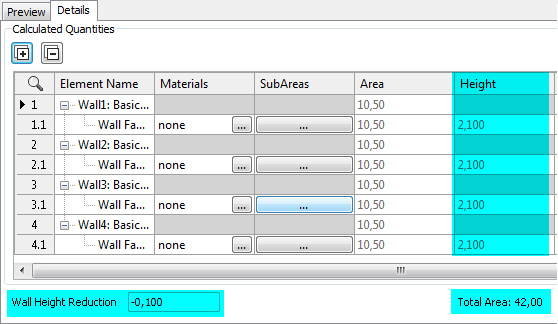

Immettere numeri interi negativi per aumentare l'altezza del muro, ad esempio nel caso di controsoffitti incassati. Nel seguente esempio, l'altezza del muro viene aumentata di 10 centimetri.
