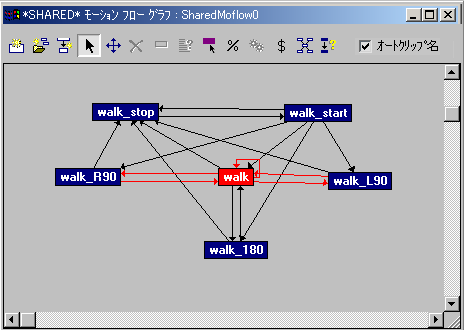

Biped のモーション フロー機能には、個別のモーションを相互に適合させて 1 つの滑らかなアニメーションにする方法を定義する仕組みがあります。実際には、モーション フロー ネットワークでは、どのモーションが他のモーションの後に続くかが表示されます。モーション フロー ネットワークが定義されると、ネットワークを通し別のパスに従うことで、広範囲にアニメートされた動作が可能になります。Biped では、ネットワークを介したパスはモーション フロー スクリプトと呼ばれます。
たとえば、次に挙げるのは、モーション フロー ネットワークです。
これは、可能なモーションの簡単なネットワークです。キャラクタが実行できる動作は、スタート、停止、90 度の角度で左右に向く、(walk_L90 および walk_R90)、回れ右だけです(walk_180)。ただし、より自然な群集の動作では、モーション フロー ネットワークを拡大して、45 度で増加する回転や、同じ方向を向きながら別の方向に移動、ぶらぶらする動作、異なる速度での動作など、より短く、細かい動作が必要になります。Biped モーション ライブラリには、試用できる広範囲なクリップのリストがあります。
最も適切に機能するモーション フロー グラフに、微調整されたトランジションが組み込まれます。モーション フロー トランジションを確認するときは、グラフを作成する(クリップをグラフに追加し、必要なトランジションを追加し、そのトランジションを最適化する)ときに、テスト スクリプトを作成することをお勧めします。まず、トランジションを適切に最適化できれば、通常は滑らかなトランジションを作成できます。次に、そのトランジションを使用する新しいスクリプトを作成し、そのスクリプトを使用して足がスライドしなくなるまでモーション フローを調整します。
