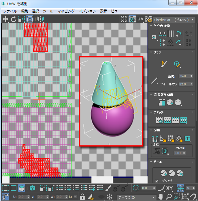

[UVW アンラップ](Unwrap UVW)のインスタンス機能を使用すると、複数のオブジェクトに渡ってテクスチャ座標を適用できます。オブジェクトを選択してから、[UVW アンラップ](Unwrap UVW)を適用します。エディタを開くと、インスタンス化されたモディファイヤを含む、選択したすべてのオブジェクトのマッピング座標が表示されます。エディタには各オブジェクトのワイヤフレーム カラーが表示されるため、各オブジェクトに属する座標セットを把握できます。
左: エディタ内の、2 つのオブジェクトの UVW 座標。ワイヤフレームの色が表示されている。
右(挿入図): ビューポート内の、共有された[UVW アンラップ](Unwrap UVW)モディファイヤを設定したオブジェクト。

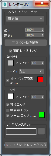

テクスチャ座標をペイント プログラムに書き出すには:
UVW アンラップ モディファイヤ エディタでオブジェクトのテクスチャ座標を配置した後に、この機能を使用して、テクスチャ マップを作成するためのペイント プログラムにそれらの座標を書き出すことができます。
[UVW テンプレートをレンダリング](Render UVW Template)を選択します。
これにより、[レンダーUV](Render UVs)ダイアログ ボックスが表示されます。
これにより、レンダリングしたテンプレートをビットマップとして含む新しいレンダリングしたフレーム ウィンドウが表示されます。出力を確認し、必要に応じて[レンダーUV](Render UVs)ダイアログ ボックスで変更を加えて、再度レンダリングします。
レンダリングした透明度情報をペイント プログラムで使用する場合は、TIF や Targa などのアルファ チャネルをサポートする形式で必ず保存してください。
最終的なテクスチャにエッジが表示されないよう、すべてのエッジを確実に塗り潰すか消去してください。
ペイントされたテクスチャ マップは、書き出した UV で設定されたアウトラインに従います。

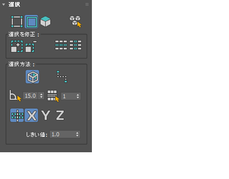

このロールアウトには、[UVW アンラップ](Unwrap UVW)モディファイヤの他のツールを使用する操作対象として、テクスチャ座標を選択するツールが含まれます。
この中には、ユーザがサブオブジェクトを選択するのではなく、プロシージャによって選択するツールもあります。たとえば、[拡張: XY 選択](Grow: XY Selection)ツールを選択すると、現在の選択に接続されているサブオブジェクトが自動的に選択されます。このようなツールはオブジェクト(XY)スペース内で動作しますが、[UVW を編集](Edit UVWs)ダイアログ ボックスの同等のツールはテクスチャ(UV)スペース内で動作します。
たとえば、エディタに、ジオメトリが単一要素であり、マッピングのためにテクスチャ座標が複数のクラスタ(頭、手など)に分割されているキャラクタ メッシュがあるとします。コマンド パネルでモディファイヤの[ポリゴン](Polygon) サブオブジェクト レベルに進む場合、ビューポートでポリゴンを選択し、[グロー](Grow)ボタンを繰り返しクリックすると、モデル全体を選択できます。ただし、エディタで 1 つのポリゴンを選択して同じ操作を実行する場合、[グロー](Grow)ツールで選択できる最大の対象は、頭など、サブオブジェクトが属するクラスタです。
次のビデオでは、[UVW アンラップ](Unwrap UVW)を適用した球を示します。この球は、マッピングの平坦化に使用され、複数の UVW クラスタが作成されます。まず、ビューポートで 1 つのクラスタ内の頂点をいくつか選択し、[拡張: XY 選択](Grow: XY Selection)を繰り返しクリックします。頂点の選択はクラスタを超えた範囲にまで拡張されます。次に、頂点の選択を解除し、エディタでクラスタ内の頂点を選択します。今回は、エディタの[グロー](Grow)ボタンを繰り返しクリックして選択範囲を拡張しても、クラスタを超えた範囲は選択されません。
[頂点](Vertex)/
[エッジ](Edge)/
[ポリゴン](Polygon)
要素 XY による選択切り替え
拡張: XY 選択この[グロー](Grow)ツールと UV エディタの[グロー](Grow)ツールの違いについては、このセクションの概要を参照してください。
縮小: XY 選択
ループ: XY エッジ
リング: XY エッジ
背面を無視
ポイントからポイントでエッジ選択現在の選択の作成を終了するには、一度右クリックします。この時点で、ツールはアクティブなままであるため、オブジェクトの他の場所で新しい選択を開始できます。ツールを完全に終了するには、もう一度右クリックします。
[ポイントからポイントでエッジ選択](Point-to-Point Edge Selection)は、エッジのサブ オブジェクトレベルでのみ利用できます。
平面角度による選択アクティブにすると、1 回のクリックで隣接する共有面ポリゴンを選択できます。オンにして、数値を設定することで、共有面であるポリゴンを決定するしきい値の角度を指定します。その後、1 つのポリゴンをクリックして選択すると、角度がしきい値未満の、連続するポリゴンがすべて選択されます。
[平面角度による選択](Select By Planar Angle)は、[ポリゴン](Polygon)サブオブジェクト レベルだけで使用できます。
スムージング グループによる選択: XYスムージング グループを指定してポリゴン選択を実行できます。選択するスムージング グループを指定してから、[スムージング グループによる選択](Select by Smoothing Group)をクリックします。
[スムージング グループによる選択](Select by Smoothing Group)は、[ポリゴン](Polygon)サブオブジェクト レベルだけで使用できます。
[対称ジオメトリ選択](Symmetrical Geometry Selection)対称選択を有効にします。[X]、[Y]、または[Z]をクリックして、目的の対称平面を指定します。青のバウンディング ボックスがオブジェクト上に開き、現在選択されている平面が示されます。
この機能を使用する場合、オブジェクトが完全に対称である必要はありません。しきい値を調整して、不完全な対称を補正できます。
対称選択を行うためのしきい値を設定します。
[ID を選択](Select ID)は、[ポリゴン](Polygon)サブオブジェクト レベルのみで使用できます。

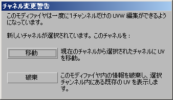

オブジェクトには、異なるUVW マッピング座標チャネルが 99 まで指定できます。(オブジェクトの作成パラメータの[マッピング座標を自動生成](Generate Mapping Coordinates)切り替えによって生成される)規定値のマッピング チャネルは常にチャネル 1 です。各チャネルに異なる[UVW アンラップ](Unwrap UVW)または[UVW マップ](UVW Map)モディファイヤを使用することで、任意のチャネルに対してテクスチャ座標を指定できます。
このモディファイヤによってコントロールされるテクスチャ座標の識別番号を設定します。このチャネル値は、マップのパラメータで設定される[マップ チャネル](Map Channel)値に対応します。このため、モディファイヤは、同じチャネルに設定されたマップがどのようにオブジェクトのサーフェスに適用されるかを制御できます。既定値は 1 です。範囲は 1 ~ 99 です。
UVW アンラップ モディファイヤのマップ チャネルに関する次の重要な点に注意してください。
マップ チャネルは、以下のとおり 3ds Max のさまざまな場所で設定できます。
