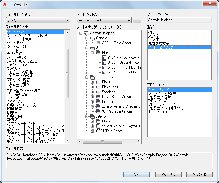

図面に挿入するシート セット フィールドを選択するには、次の手順を実行します。
| 次の操作を行いたい場合... | 次のように操作します... |
| シート セット フィールドをテキスト要素に挿入する | 「AutoCAD テキストにフィールドを挿入するには」を参照してください。 |
| シート セット フィールドをマルチ テキスト(mtext)要素に挿入する | 「AutoCAD のマルチ テキストにフィールドを挿入するには」を参照してください。 |
| シート セット フィールドを AutoCAD テーブル セルに挿入する | 「AutoCAD テーブル セルにフィールドを挿入するには」を参照してください。 |
| シート セット フィールドを属性定義に挿入する | 「AutoCAD 属性にフィールドを挿入するには」を参照してください。 |
| シート セット フィールドをプロパティ セット定義に挿入する | 「プロパティ セット定義にフィールドを挿入するには」を参照してください。 |
| シート セット フィールドをオブジェクト プロパティに挿入する | 「オブジェクト プロパティにフィールド プレースホルダを挿入するには」を参照してください。 |
| シート セット フィールドをオブジェクト スタイルに挿入する | 「オブジェクト スタイル プロパティにフィールドを追加するには」を参照してください。 |
[フィールド名]の下に、すべてのシート セット関連のフィールドが表示されます。
必要があれば、異なるシート セットを検索してください。
