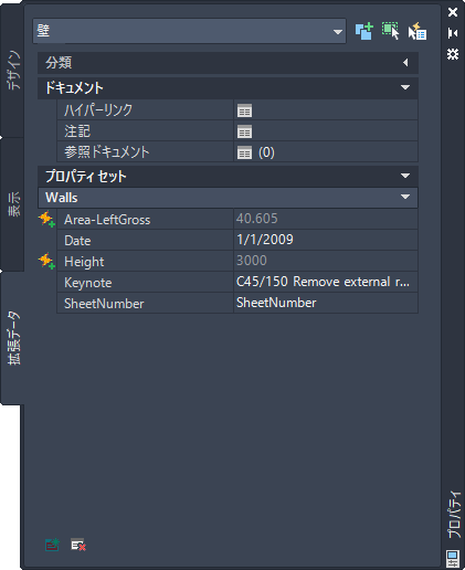

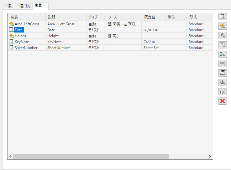

プロパティ セット定義にフィールドを挿入するには、次の手順を実行します。
プロパティ セット定義にフィールドを挿入すると、フィールドは、プロパティ セットがアタッチされる任意のオブジェクトまたはオブジェクト スタイルのプロパティに表示されます。
キーノート、日付、およびシート番号フィールドを備えた壁プロパティ

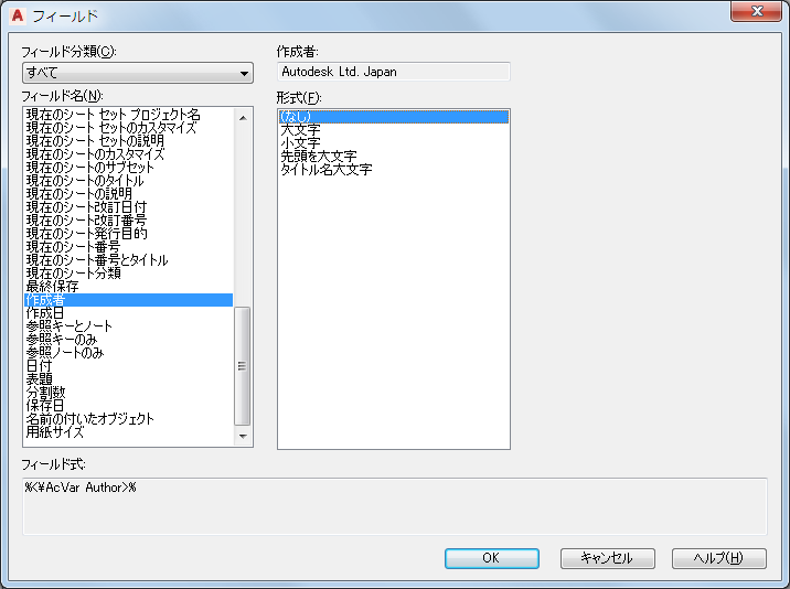

| 次の挿入を行いたい場合... | 次のように操作します... |
| 日付/時刻、ドキュメント、ハイパーリンク、オブジェクト、システム変数、Diesel 式、または印刷フィールド | AutoCAD ヘルプの「文字内でフィールドを使用する」を参照してください。 |
| プロジェクト フィールド | 「プロジェクト フィールドを選択するには」を参照してください。 |
| シート セット フィールド | 「シート セット フィールドを選択するには」を参照してください。 |
| キーノート フィールド | 「キーノート フィールドを選択するには」を参照してください。 |
| データベース フィールド | 「データベース フィールドを選択するには」を参照してください。 |
