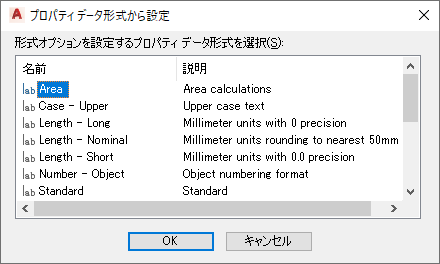

テキスト文字列を検索対象としないフィールドまたはクエリーを選択した場合には、既存のプロパティ データ形式を使って、値を書式設定できます。
選択したプロパティ データ形式の設定は、フィールドの形式コードにコピーされます。
