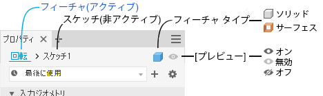

プロパティ パネル上部に階層リンクがあります。フィーチャ定義から開始しますが、階層リンクのスケッチ テキストをクリックすることにより、フィーチャ定義とスケッチ編集の間をすばやく移動することができます。階層リンクのフィーチャ テキストをクリックして、フィーチャ環境に戻ります。
  1. 階層リンクの右側にフィーチャ タイプがあります。このタイプが、プロパティ パネルに表示されるオプションを決定します。
      フィーチャ タイプを選択します。
    • ソリッド(既定): 開いたプロファイルまたは閉じたプロファイルから、ソリッド フィーチャを作成します。基準フィーチャの場合は、開いたプロファイルは選択できません。
    • サーフェス: 開いたプロファイルまたは閉じたプロファイルから、サーフェス フィーチャを作成します。このフィーチャは、他のフィーチャの終端となるコンストラクション サーフェスとして使用できます。または、分割ツールとして使用して、分割パーツを作成したり、パーツを複数のボディに分割することもできます。アセンブリの回転またはプリミティブでは、サーフェスは選択できません。
    • 他のフィーチャ タイプに切り替えるには、アイコンをクリックします。

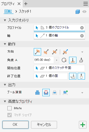

  3. 入力ジオメトリを指定します。 ウィンドウ選択を使用して、同じスケッチ内の複数の閉じたプロファイルをすばやく選択することができます。
    重要: フィーチャ プレビュー時、表示されているスケッチ寸法はスケッチ環境に入ることなく編集できます。
    • [プロファイル]: [プロファイル]セレクタは、以下の場合に既定でアクティブです。
      • 1 つのプロファイルのみ: プロファイルは自動的に選択されます。
      • 複数のプロファイル: 作成する回転フィーチャを定義するプロファイル、ループ、または領域を選択します。
      注: パーツ フィーチャの場合は、共有スケッチをプロファイルとして使用することができます。スケッチを共有するには:
      1. ブラウザで、スケッチ ノードの公開に使用するスケッチを含むフィーチャの横にあるプラス記号をクリックします。
      2. 次に、[スケッチ]アイコンを右クリックし、[スケッチを共有]をクリックします。複数のフィーチャで使用されるスケッチは自動的に共有されます。
    • [軸]: 表示を右クリックして[続行]を選択するか、プロパティ パネルのセレクタをクリックしてアクティブなスケッチから軸を選択します。
  4. [動作]パラメータを指定します。
    1. [方向]
      • [既定]: 1 方向にのみ回転します。
      • [反転]: [方向](既定)の反対方向に回転します。
      • [対称]: 各方向で指定されている[角度 A]の半分の値を使用して、スケッチ平面からそれぞれ反対方向に回転します。
      • [非対称]: 2 つの値、[角度 A]と[角度 B]を使用して、スケッチ平面からそれぞれ反対方向に回転します。それぞれの角度の値を入力します。角度値を入れ替えるには、 [反転]をクリックします。
    2. [角度]
      • [角度 A]: 開始平面と終了平面の間の回転角度を指定します。マニピュレータをドラッグすると、5 度単位で値が変更されます。
      • [角度 B]: 2 次方向の角度を指定します。非対称方向を表示します。
      • [全体]: プロファイルを 360 度全回転します。
      • [終点]: パーツの回転では、回転の終端となる面または平面が必要です。終端面が回転フィーチャと交差しない場合は、フィーチャを作成するために面が自動的に拡張されます。[最小の解決] オプションを使用すると、解決に役立ちます。
        • [延長面にてフィーチャ終了]: [終点]または[次へ]の選択では回転プロファイルと交差しない場合に自動的にアクティブになります。また、このオプションを手動でオンまたはオフにすることもできます。
        • [最小の解決]: 終端面のオプションがあいまいな場合に、押し出しが最も近い面で終了するように指定します。
        アセンブリの回転では、他のコンポーネント上にある面および平面を選択できます。選択する作業面および作業点は、作成するアセンブリの回転と同じアセンブリ レベルにある必要があります。
      • [次へ]: 指定された方向への回転フィーチャの終端となる交差ボディが必要です。 回転フィーチャの押し出しおよび方向のオプションの終端となるソリッドを選択するには、[ターミネータ]セレクタを使用します。
      • 注: 旧リリースの[面からの距離]および[間隔]の各方法と同じ結果を取得するには、[始点]および[終点]の各オプションを使用します。
    3. マルチボディ パーツの場合、[開始セレクタ]をクリックし、関与するボディを選択します。
  5. 基準フィーチャ以外の場合は、操作を指定します。
    • [結合]: 回転フィーチャによって作成された体積を他方のフィーチャまたはボディに追加します。 アセンブリ環境(Inventor LT では使用できません)では使用できません。
    • [カット]: 回転フィーチャによって作成された体積を他方のフィーチャまたはボディから除去します。
    • [交差]: 回転フィーチャと他方のフィーチャの交差部分からフィーチャを作成します。共有される体積に含まれていない材料を削除します。アセンブリ環境(Inventor LT では使用できません)では使用できません。
    • [新規ソリッド]: ソリッド ボディを作成します。各ソリッド ボディは、他のボディから分離したフィーチャの独立コレクションです。
  6. 高度なプロパティ
    • [iMate]: (任意)全円エッジ上に iMate が配置されます。多くの場合、Autodesk Inventor は、使用しやすいように iMate を閉じたループ上に配置するよう試行します。通常は、パーツ当たり 1 つまたは 2 つの iMate のみを配置します。
    • [マッチ シェイプ]: 開いたプロファイルをパーツ ファイルで選択する場合、マッチ シェイプを行うかどうかを指定します。マッチ シェイプを行う場合は、維持する側を選択します。
      [マッチ シェイプ]をオンにすると、流し込みによる塗り潰しの回転フィーチャが作成されます。プロファイルの開いた終端が回転軸(可能な場合)、またはボディの境界領域まで延長されます。このオプションによる回転では、定義する面のトポロジの変更を基準として、安定した予想可能なボディを生成します。
      [マッチ シェイプ]オプションをオフにすると、開いた終端をパーツまで延長し、パーツ間のギャップを閉じることによって、開いたプロファイルが閉じられます。閉じたプロファイルを指定した場合と同様に、回転が作成されます。
  7. [OK]または (新しいフィーチャを作成)をクリックし、回転フィーチャの定義を続行します。
