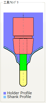

ホルダープロファイル タブには、ホルダープロファイル、および、シャンクプロファイル が表示されます。
ホルダープロファイル のみを表示する場合、ホルダー タブを選択します。

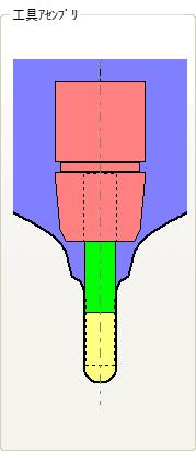

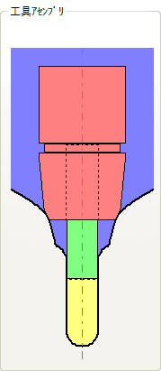

トレランス - 工具ホルダープロファイルがモデルをたどる精度を指定します。

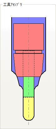

最大プロファイル直径 - ホルダー、または、シャンクプロファイルの最大直径を指定します。値が 0.0 の場合、最大直径は設定されません。
最大プロファイル直径 - 0.0 (無制限):
最大プロファイル直径 - 90:
