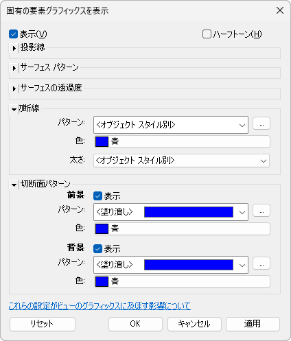

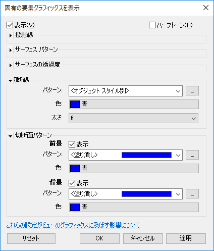

 [ビューのグラフィックスを上書き]
 [要素別]

 [ビューのグラフィックスを上書き]
 [要素別]

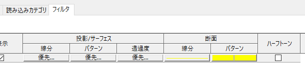

 ビュー フィルタ

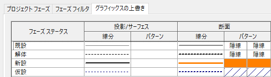

 フェーズ グラフィックスの優先設定

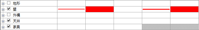

 [表示/グラフィックスの上書き]
 [ホスト レイヤの優先設定]
 [切断線スタイル]
 [表示/グラフィックスの上書き]
 [投影/切断線]
