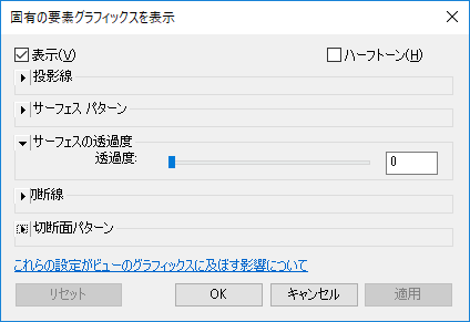

-  個々の要素の表示設定またはグラフィック表示を上書きするビューを開きます。
- 作図領域で、要素を右クリックして、[ビューのグラフィックスを上書き]
 [要素別]をクリックします。
  [ビュー固有の要素グラフィックス]ダイアログに、要素の現在の表示設定とグラフィックス表示設定が表示されます。各セクションを展開して設定を表示します。
  注: 注釈、読み込み、および詳細要素では、関連する上書きオプションだけがダイアログに表示されます。
- [ビュー固有の要素グラフィックス]ダイアログで、必要に応じて設定を変更します。
- 表示: ビューの要素を表示するか非表示にします。
- ハーフトーン: 要素の線の色とビューの背景色をブレンドします。このオプションを選択すると、すべての線グラフィック(塗りつぶしパターンを含む)とソリッド塗り潰しがハーフトーンで描画されます。ハーフトーンは、シェーディングされたビューのマテリアルの色には影響をおよぼしません。
- 投影線: パターン、色、投影された要素の線の太さを編集します。
- サーフェス パターン: 前景および背景の表示設定、色、および塗り潰しパターンを編集します。
- サーフェスの透過性: 要素の線だけを表示し、サーフェスは表示しません。サーフェスの透過性のパーセンテージを設定するには、[透過性]スライダを使用します。
- 切断線: パターン、色、切断要素の線の太さを編集します。
- 切断面パターン: 前景および背景の表示設定、色、および塗り潰しパターンを編集します。
  設定を変更した後、[適用]をクリックし、ダイアログ ボックスを開いたままにすると、変更がビューにどのように影響するかをすぐに確認することができます。
- 作業が完了したら、[OK]をクリックします。
注: 個々の要素の上書きは、ビュー テンプレートには保存されません。
