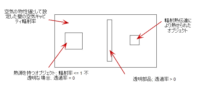

内部熱透過部品
流体で完全に囲まれた部品に対して、放射エネルギーを透過する固体を設定するためには、カスタム材料にゼロ以外の透過率を指定します。カスタム材料の作成についての詳細
透過率と放射率の合計が1以下でなければならない点に注意すること。
透過率のモデル

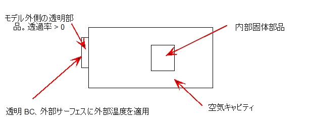

外部放射熱透過部品
窓ガラスなどの外部壁面上の放射熱透過サーフェスを介した放射伝熱を含める方法
  1. 放射熱透過領域を固体部品としてモデル化する。
  2. 材料エディタを用いてカスタム材料に透過率を割り当てます。(透明と見なされるためには、部品の透過率物性値が0(ゼロ)以外でなければならない点に注意すること。
  3. 外部サーフェスに透明境界条件を指定します。
外部の透過率
本境界条件と共に指定した温度は、次式に従う流入輻射束を定義するために使用される。
放射熱流束の方程式
透明境界条件は、熱流束が解析領域の外部との間でのみ授受されるよう、外部境界にのみ適用しなければならない。これらは固体材料に指定する必要があり、流体材料に指定するとエラーになります。
太陽熱放射問題の設定には全外部境界を定義するスカイドームおよび地面構造を必要とするため、太陽熱放射問題では透明境界条件を使用するべきではない。これらのケースで窓ガラスがモデル化されている場合、この透明材料は解析領域の内部に存在しているため、透明境界条件の設定は不適切である。
外部境界上にサーフェスを有する透明材料に透明境界条件が指定されない場合、放射率および透過率は自動的に0(ゼロ)に設定される。反射率は1と放射率および透過率の合計との差であるため、外部境界はモデルの外部を完全に反射する(鏡の銀膜のように)。これはエネルギー保存則を満足するためである。外部温度が定義されていないため、流入流出熱量を計算することはできない。

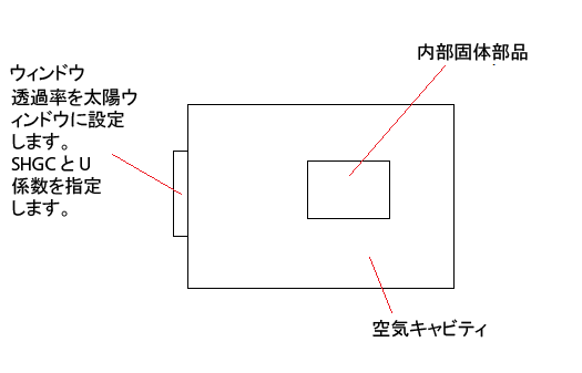

放射熱透過部品と太陽熱放射(日射)
窓などの外部放射熱透過の表面に太陽熱放射(日射)を含めるには、次のように操作します。
  1. 放射熱透過領域を固体部品としてモデル化します。
  2. [透過率]に対して[太陽ウィンドウ]を選択し、材料エディタを使用してカスタム材料[SHGC][U-factor]の値を割り当てます。
  3. [実行]ダイアログで太陽熱を有効化します。[太陽熱放射(日射)]ダイアログで、シミュレーションの日付、時刻、場所を指定し、環境温度または時間の変化を指定します。
透過率に太陽ウィンドウを選択
