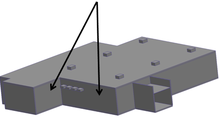

サーフェス境界条件は、外側サーフェスまたは抑制された部品(このような部品は片側がメッシュされたボリュームに接し、もう片側は何にも接していません)に隣接するサーフェスにのみ適用します。
たとえば、建物の壁、屋根、窓がメッシュ分割されていれば、外側サーフェスの周囲に熱境界条件を適用します:
外側サーフェス

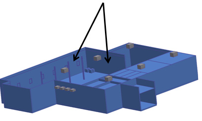

しかし、壁、屋根、窓が抑制されている(メッシュ分割されていない)場合には、抑制された壁の内部空気ボリュームに接するサーフェスに熱境界条件を適用します:
抑制されているサーフェス
