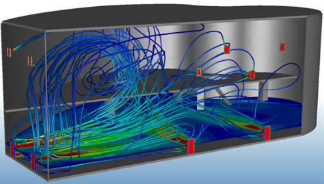

機械換気
機械換気解析は、空調システムでコントロールされた空間の空気の流れをシミュレートします。このようなシステムには、居住エリア内に適切な空気の流れと温度を確保するためのディフューザー、ファン、リターンのネットワークが含まれます。
この例には、以下が含まれます。
機械換気 AEC 解析についての詳細

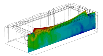

風負荷
風負荷解析は、空気の流れと建物、大きな看板その他の構造物に対する負荷をシミュレートするものです。
この例には、以下が含まれます。
風負荷 AEC 解析についての詳細
