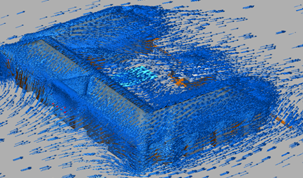

建物周囲の流れ
窓、看板、電光板、庇などに対する風負荷

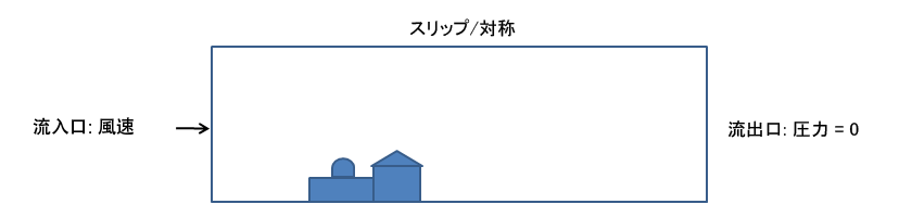

風負荷解析の境界条件は簡潔です:
- 空気ボリュームの流入口を定義するには、風速を流速境界条件として適用します。
- 空気ボリュームの流出口を定義するには、 静ゲージ圧 = 0を指定します。
- 空気領域が開放された環境(風洞ではない)をシミュレートするものである場合、領域の上側と側面に スリップ/対称 条件を適用します。(地面には条件を指定しないでください。空気は物理的に地面に沿って流れないためです。)
