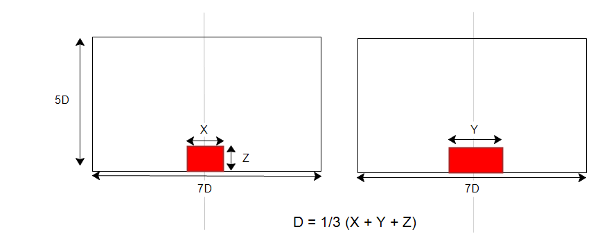

器具がグラウンドベースの場合、周囲の空気は器具の側面および上側からしか流れません。シミュレーションモデルはテストボックス構成より大きく、上面のみが開放されています。これにより地面と器具の上の空気をシミュレートするものです。
例としては庭園用照明や歩道用照明があります。
装置の周囲に筐体を作成します。装置は通常筐体の下面に接触しています。
筐体の寸法は装置のおよそ3倍に基づいたものとします。流れの安定性は、筐体のアスペクト比に依存します。細長い装置の場合、環境も適切なアスペクト比になるようにします。
左側が側面図、右側が 正面図です。
