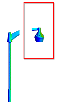

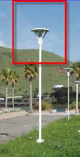

照明アプリケーションの多くは高いポール上に取り付けられます。一部は片持ち式、その他はポールの真上に取り付けられます。
片持ち式の器具の場合、ポールは省略して、器具に解析を集中します:
ポールの上に取り付ける場合には、ポールの一部を含めますが、器具の高さの約3倍の長さにとどめます。

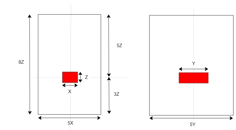

照明の周囲に筐体を作成し、装置を筐体の水平中心に配置します。筐体のサイズは装置のサイズに基づいて下図のように設定します。
左側が側面図、右側が 正面図です。
