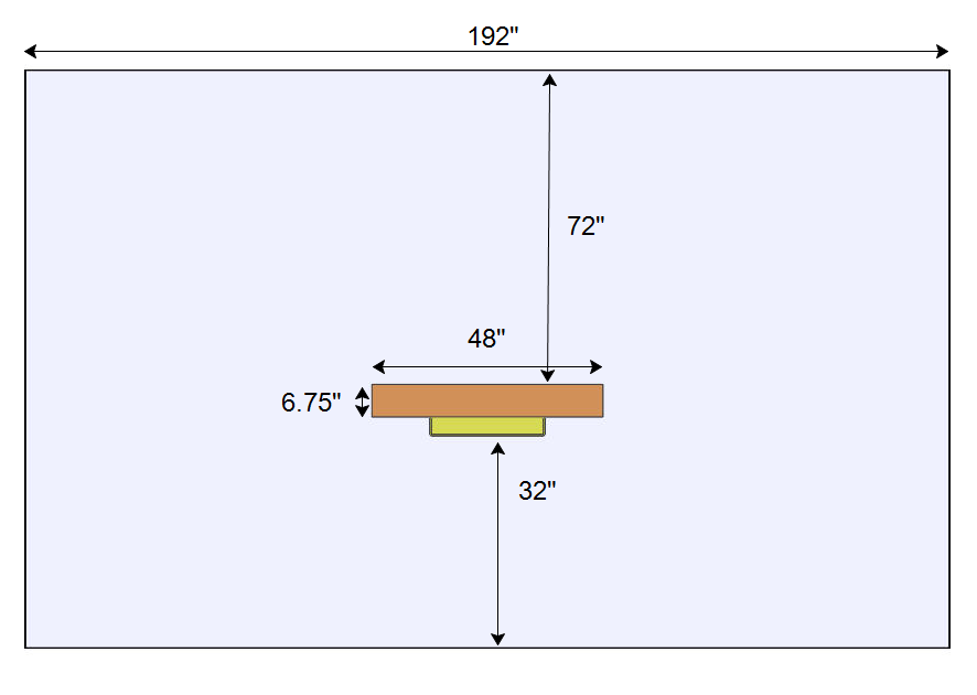

壁と器具を取り囲む空気ボリュームは次の寸法にしてください:

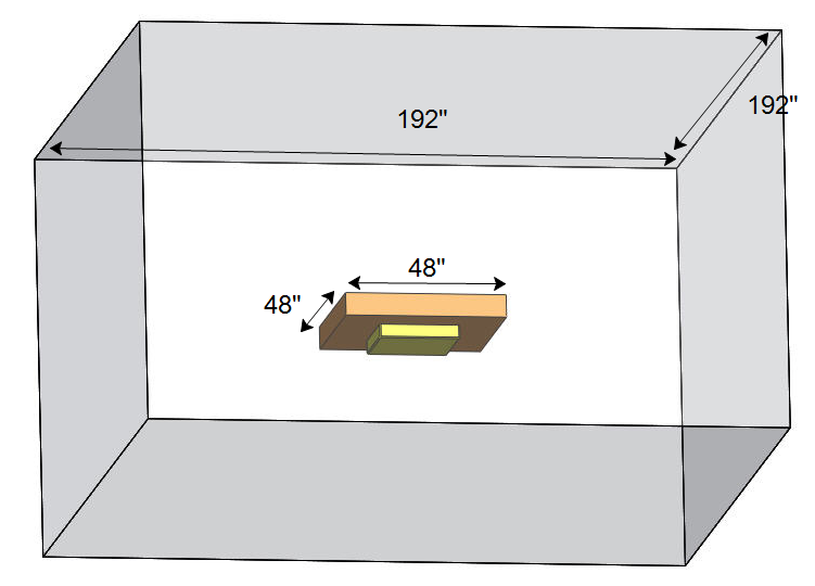

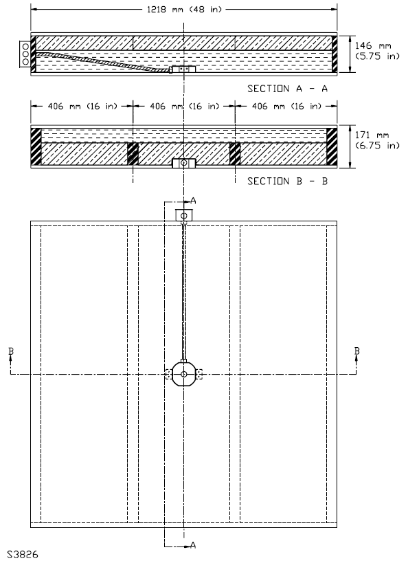

UL Test 設定: サーフェス シーリング
UL Test SetupはHardwood構成と同じ寸法ですが、木材のベースの代わりにUL Testボックスを使用したものです。実際のULテストに忠実なモデルを作成するにはこれを使用します。
UL 1598仕様に指定された通りに壁テスト構造を作成します。

テスト構造を空気ボリュームの中に収めます。テスト構造を取り囲む空気ボリュームは次の寸法にしてください:

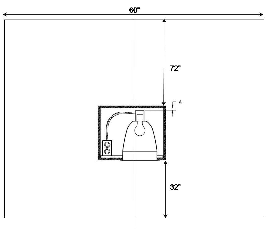

シーリング埋込型照明のシミュレートで推奨される方法は、埋込型のUL Test Setupを使用することです。UL Testボックスは実際のULテストに忠実なモデルを作成します。

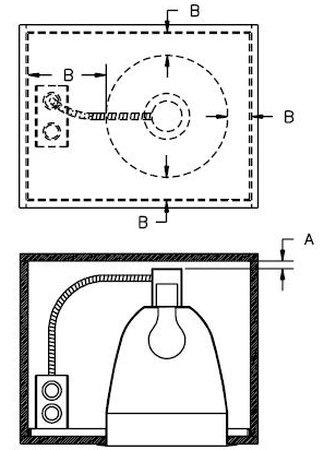

UL 1598仕様に記述されたガイドラインに沿って、テスト構造のCAD モデルを作成します。 1/2インチ合板、1/2インチクリアランスを使用します(以下の寸法AおよびB)。上の図は平面図です。下の図は側面図です。
