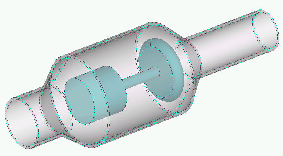

ステップ 1: パイプ ジオメトリ -- 物理的なソリッドのみが存在(パイプ壁とポペット バルブ):
CAD でのキャップ作成

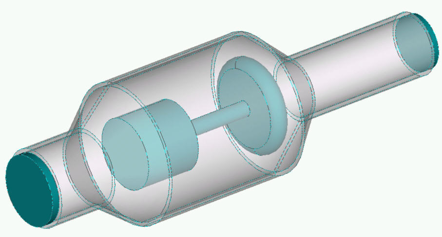

ステップ 2: 終端に新しく作成したボリュームのあるパイプ ジオメトリ(パイプ壁、ポペット バルブ、2 つのエンド キャップ)。エンドキャップは、パイプの内部半径カーブを押し出して作成されました。これによって、流れボリュームがわずかに増えますが、必要に応じてメッシュの生成時に除外できます。
終端にボリュームのあるパイプ ジオメトリ

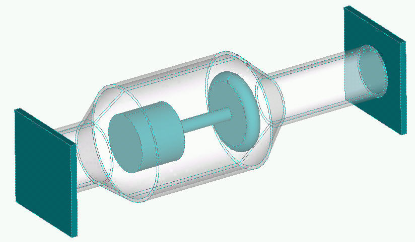

注: Acisジオメトリの場合、エンドキャップを終端より大きくすることを推奨する。 以下の図にその例を示します:
大きなエンド キャップ

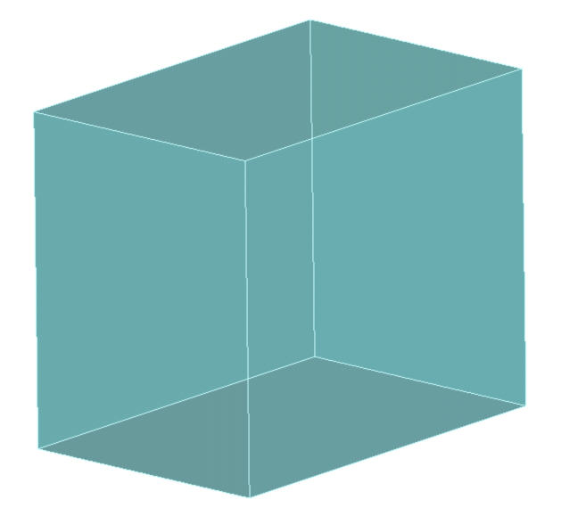

ステップ 1: 電子機器内の空気を表現する空の箱。
空の箱

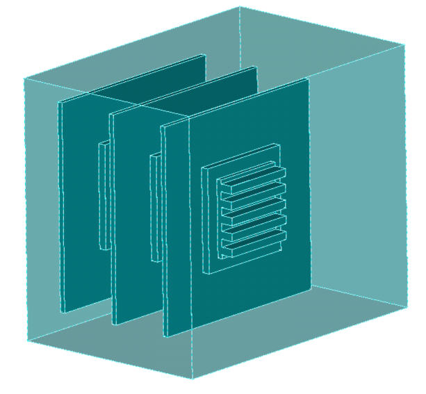

ステップ 2: 構成部品は箱の中の適切な位置に配置されます。
箱の中
