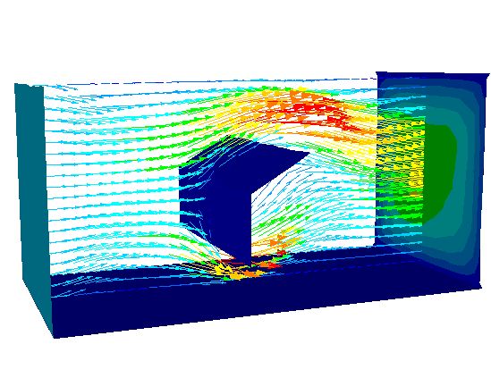

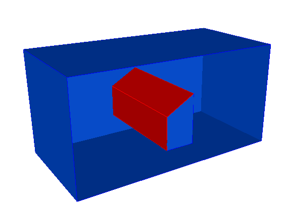

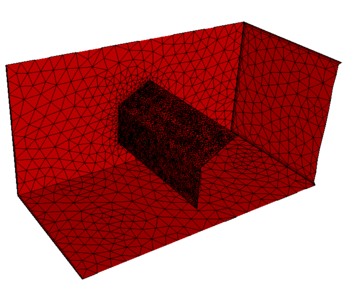

次のモデルは、薄い障害物がボリュームとしてモデル化されています。このボリュームを再現するために必要な要素のサイズは非常に小さく(部品が非常に薄いため)、大規模な要素数が必要となります(およそ158,000要素)。

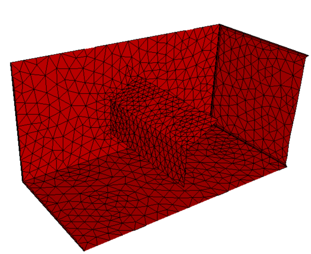

このモデルでは、薄い障害物を再現するために、サーフェス部品が使用されています。サーフェス部品上の要素のサイズは周辺の空気の要素サイズと同程度であり、全体の要素数(モデルサイズ)は、大幅に小さくなりました(およそ38,000要素)。

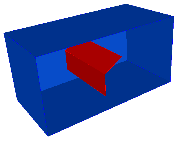

アセンブリにボリュームを組み込み、このボリュームの一つあるいはそれ以上のサーフェスに対し、サーフェス部品を設定することが容易な場合があります。この部品は流体であり、サーフェスは流れをブロックする固体です。
ボリュームの一部であるサーフェス:
ボリュームには流体の材料が設定されるが、上流側の2つのサーフェスに固体材料が設定されるため、これらはサーフェス部品とみなされ流れを妨げます。

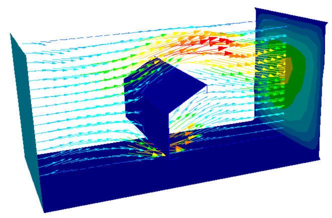

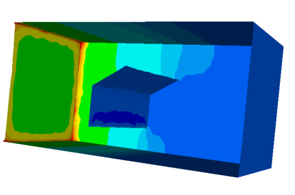

Autodesk® CFD の標準の可視化ツールでは、サーフェス部品を可視化できます。 断面表示および等値面表示は、サーフェス部品の存在によって生じた結果を表示します。測定結果は、対象の領域の上にマウスのカーソルを置くと表示されます。
サーフェス部品上の圧力値は、サーフェス部品のどちら側を表示するかによって異なる表示となります。サーフェス部品の上流側では高い圧力が表示され、伴流渦側では低い圧力が表示されます。

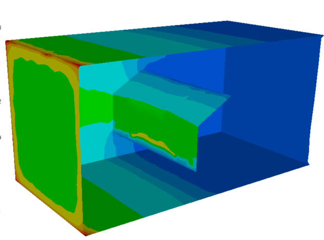

サーフェス部品上の壁面結果は、サーフェスの適切な面を選択することによって利用することができます。上述の例として、上流側の壁面の選択によって得られる壁面力が下流側の壁面よりも高いことによって確認できます。
