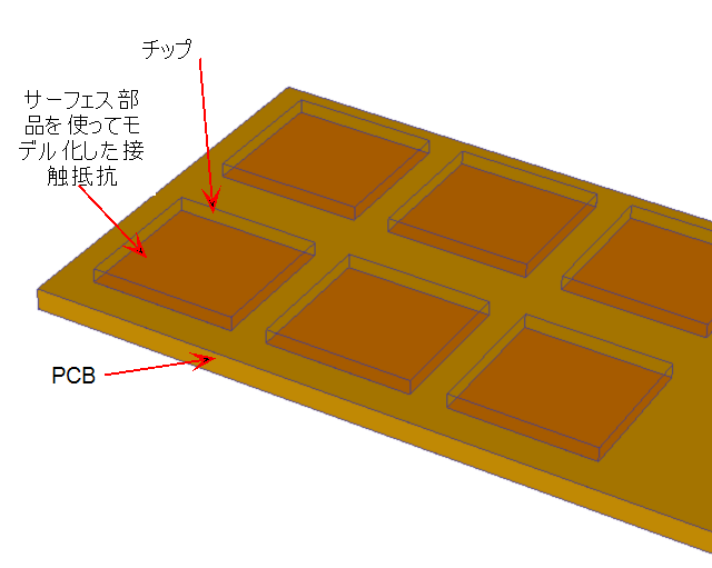

接触熱抵抗
接触熱抵抗材料は、2つの部品(通常は、チップとヒートシンクまたはチップとボード)間のインタフェース部の、3次元モデルの合致サーフェス間の微小なギャップなどの不完全さによる伝熱計算に対する抵抗をシミュレートするためのものです。
接触熱抵抗

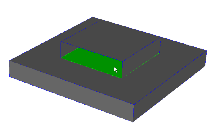

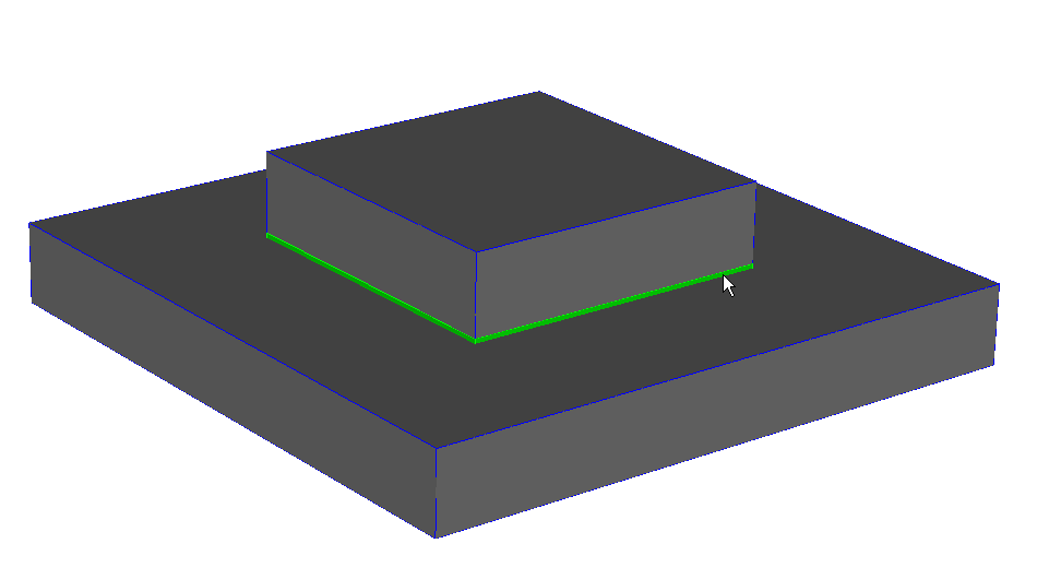

他のサーフェス部品アプリケーションとは異なり、接触熱抵抗は厚みを必要としません。必要なパラメータは抵抗値のみです。接触熱抵抗が2つのソリッド間に適用される場合は、サーフェス部品に垂直な温度勾配のみが考慮される。平面内温度勾配は考慮されません。
接触抵抗材料を作成するには、選択モードサーフェスに設定します。材料クイック編集ダイアログで、種類接触抵抗に設定します。編集ボタンをクリックすると材料エディタが開きます。
