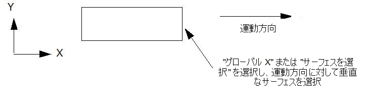

モーションの方向に直交座標方向を選択するには、グローバルX、Y、またはZ軸を選択する。
方向をグラフィック表示から設定するには、サーフェス選択ボタンをクリックし、サーフェスを選択します。モーションの方向は選択されたサーフェスに垂直になります。
逆ボタンをクリックして方向を切り替えます。
直線運動の方向を指定する例を以下に示します。
