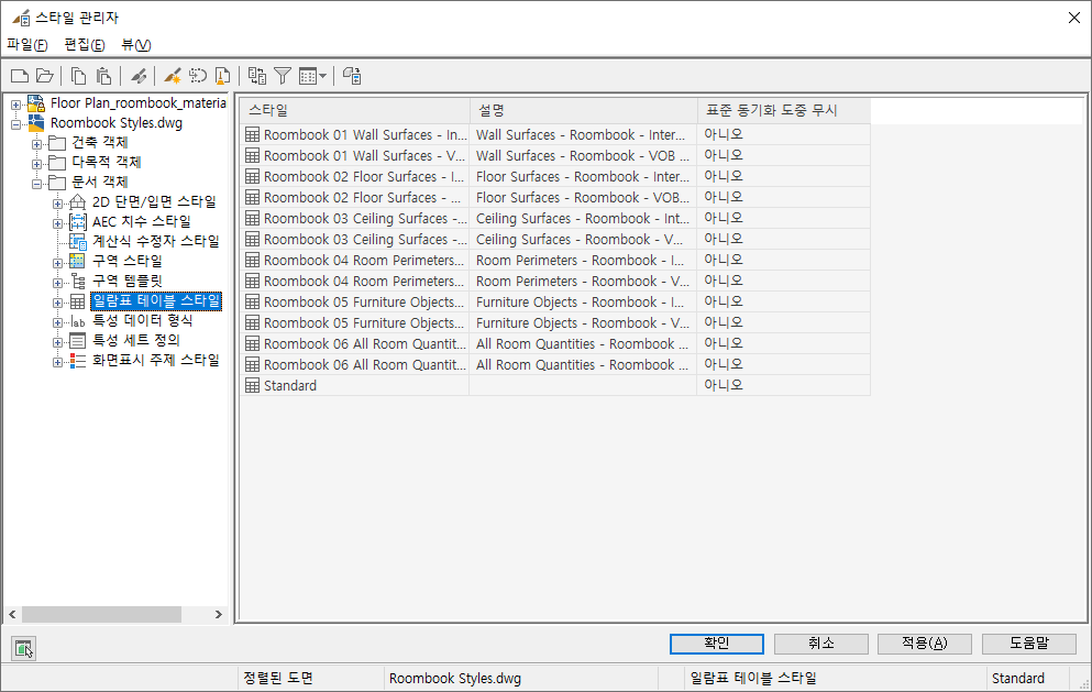

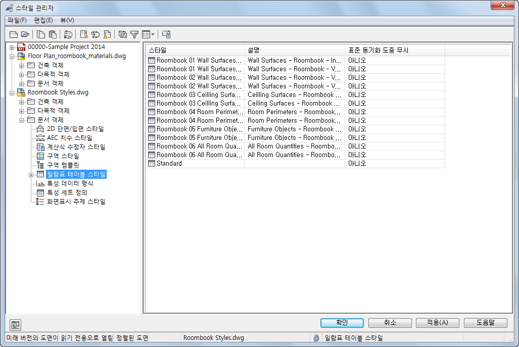

스타일 관리자에서
Roombook Styles.dwg
를 엽니다.
일람표 테이블 스타일에서 사전 정의된 Roombook 일람표 테이블 스타일을 도면에 가져옵니다.
Roombook 데이터로 일람표를 채우려면 테이블을 삽입하고 마감 ID를 선택해야 합니다.
