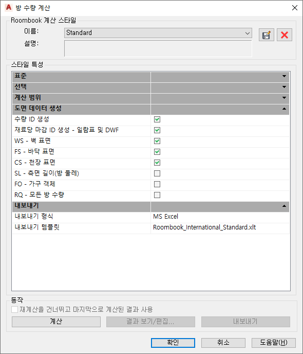

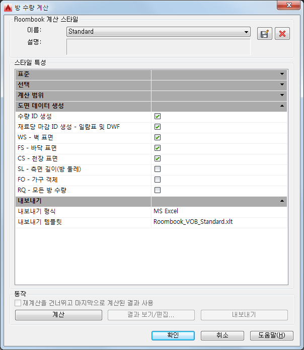

도면에서 도면 데이터의 생성과 수량 ID 및 마감 ID의 시각적 표현을 제어할 수 있습니다.
Vision 도구 탭
Roombook 패널
방 수량 계산
을 클릭합니다.
방 수량 계산 대화상자에서 다음 옵션을 선택합니다.
수량 ID 생성
재료당 마감 ID 생성
계산을 클릭하여 ID를 생성합니다.
