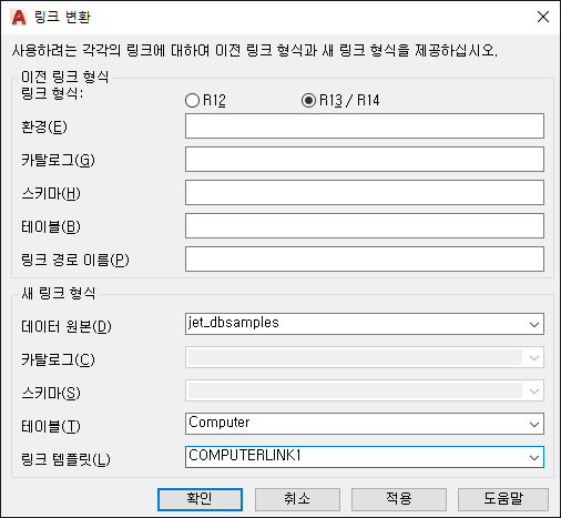

링크 변환 대화상자(데이터베이스 연결 관리자)
AutoCAD 릴리즈 12, 릴리즈 13 및 릴리즈 14에서 작성된 링크를 AutoCAD 2000(및 이후 버전) 형식으로 변환합니다.
DBCONNECT(명령)
액세스 방법
데이터베이스 연결 링크 변환
기존 링크가 AutoCAD 2000 및 이후 버전과 아주 다른 형식으로 저장된 경우, 이전 AutoCAD SQL Extension (ASE) 링크 값을 AutoCAD 2000 및 이후 버전에서 사용되는 새 링크 값으로 매핑되도록 지정하는 링크 변환 프로세스가 필요합니다. 예를 들어, 릴리즈 14에서 특정 링크에 의해 사용된 환경을 확인하고 AutoCAD 2000 및 이후 버전에서 이 환경을 대신할 대응되는 데이터 원본을 지정해야 합니다. 이전의 모든 ASE 링크 값 및 대체하려는 새 값 사이에 이와 비슷한 매핑을 설정해야 합니다.
옵션 리스트
다음과 같은 옵션이 표시됩니다.
링크 형식
변환할 링크의 형식을 지정합니다. R12와 R13/R14 중 어느 것을 선택하는가에 따라 다른 필드가 표시됩니다.
R12
R12 링크 변환을 위한 설정을 지정합니다.
R13/R14
R13 및 R14 링크 변환을 위한 설정을 지정합니다.
이전 링크 형식(R12)
변환할 링크에 사용되는 데이터베이스 테이블의 경로를 지정합니다.
DBMS
변환할 링크에 사용되는 데이터베이스 관리 시스템을 지정합니다.
데이터베이스
변환할 링크에 사용되는 데이터베이스를 지정합니다.
테이블
변환할 링크에 사용되는 데이터베이스 테이블을 지정합니다.
이전 링크 형식(R13/R14)
환경
변환할 링크에 사용되는 환경을 지정합니다.
카탈로그
변환할 링크에 사용되는 카탈로그를 지정합니다.
스키마
변환할 링크에서 사용할 스키마를 지정합니다.
테이블
링크 경로 이름
변환할 링크에 사용되는 링크 경로 이름을 지정합니다.
새 링크 형식
변환된 링크에 사용된 데이터베이스 테이블의 경로를 지정합니다.
데이터 원본
변환된 링크를 위해 선택할 수 있는 사용 가능한 데이터 원본을 나열합니다.
카탈로그
변환된 링크를 위해 선택할 수 있는 사용 가능한 카탈로그를 나열합니다.
스키마
변환된 링크를 위해 선택할 수 있는 사용 가능한 스키마를 나열합니다.
테이블
변환된 링크를 위해 선택할 수 있는 사용 가능한 데이터베이스 테이블을 나열합니다.
링크 템플릿
변환된 링크를 위해 선택할 수 있는 사용 가능한 링크 템플릿을 나열합니다.
확인
변환 매핑 정보를 asi.ini 파일에 쓰고 대화상자를 닫습니다.
적용
asi.ini 파일에 변환 매핑 정보를 기록하지만 추가 링크의 변환을 지정할 수 있도록 대화상자를 계속해서 열어 놓습니다.
취소
링크를 변환하지 않고 대화상자를 닫습니다.
