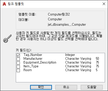

링크 템플릿 대화상자(데이터베이스 연결 관리자)
링크 템플릿에 사용되는 키 필드를 지정합니다.

옵션 리스트
다음과 같은 옵션이 표시됩니다.
템플릿 이름
링크 템플릿의 이름을 표시합니다.
테이블
현재의 데이터베이스 테이블을 표시합니다. 다음에 나오는 구문에서, 첫째 행에는 테이블의 이름이 표시되고 둘째 행에는 테이블에 대한 전체 데이터 원본 경로가 표시됩니다. environment.catalog.schema.table
키 필드
현재 데이터베이스 테이블에서 사용 가능한 모든 필드를 표시하며, 문자 필드의 경우에는 필드 유형 및 필드 길이까지도 표시합니다. 필드 이름의 왼쪽에 있는 확인란을 선택하여 링크 템플릿의 키 필드를 지정합니다.
