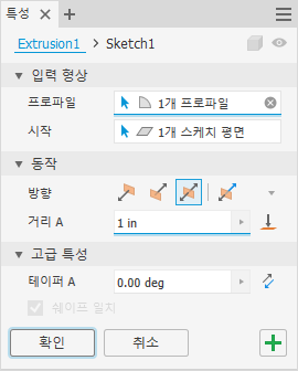

돌출 명령은 특성 패널을 사용하여 피쳐를 정의합니다. Inventor 특성 패널에 익숙하지 않은 경우 특성 패널 정보를 확인하여 워크플로우, 동작 및 고급 옵션(예: 패널 메뉴 및 고급 설정)에 대해 알아보십시오. 특성 패널의 맨 위에서 맨 아래로 작업하므로 섹션에서 선택한 항목을 잘 기억하고 다음 섹션에 있는 옵션을 결정하십시오.

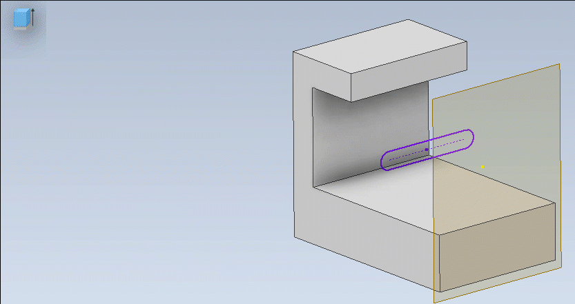

사이 - 두 면 사이에서 쉐이프를 돌출하는 데 사용됩니다. 시작 면 및 끝 면을 선택한 다음 출력 유형을 선택합니다. 스케치가 두 가지 면 중 하나에 있지 않아도 됩니다.
끝 피쳐까지 면 연장 - 시작 선택 항목이 돌출 프로파일과 교차하지 않으면 자동으로 활성화됩니다. 이 옵션을 수동으로 켜거나 끌 수도 있습니다. 이 옵션을 끄려면
을 클릭합니다. 다음은 시작 및 끝을 함께 사용하는 방법의 예입니다.

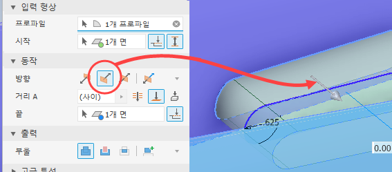

방향: 기본값 - 한 방향으로만 돌출시킵니다. 돌출 끝면은 스케치 평면에 평행합니다.
반전 방향 - 방향의 반대 방향으로 돌출시킵니다.
대칭: 각 방향으로 지정된 거리 A 값의 1/2을 사용하여 스케치 평면에서 반대 방향으로 돌출시킵니다.
비대칭 - 거리 A 및 거리 B의 두 값을 사용하여 스케치 평면에서 반대 방향으로 돌출시킵니다. 각 거리 값을 입력합니다.
을 클릭하여 지정된 값으로 돌출 방향을 반전합니다.
