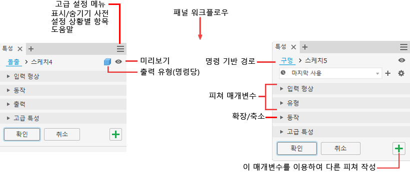

경로는 현재 또는 활성 위치를 문서 계층 구조에 가로로 표시합니다. 이를 통해 문서 유형에 따라 문서, 피쳐 및 스케치에 액세스할 수 있습니다.
일반적으로 특성 패널은 피쳐 정의 모드에서 시작됩니다. 경로 텍스트를 클릭하여 환경을 피쳐에서 스케치로 전환하고 다시 스케치에서 피쳐로 전환할 수 있습니다. 선택된 환경에 대한 경로 문자는 파란색으로 표시됩니다.
또한 리본의 피쳐로 복귀
명령을 사용하여 스케치 편집에서 피쳐 편집으로 다시 전환할 수도 있습니다. 이 아이콘은 작성 또는 편집 중인 활성 피쳐(예: 돌출, 회전 등)를 표시합니다.
환경을 전환하면 현재 환경에서 전환이 발생하기 전에 수행된 변경 사항이 적용됩니다. 따라서 피쳐에서 스케치로 전환하면 환경이 변경되기 전에 정의한 피쳐가 작성됩니다. 스케치에서 피쳐로 다시 전환하면 환경 변경 전의 모든 스케치 형상 변경 사항이 허용됩니다. 특성 패널 필드가 환경 변경 사항과 함께 업데이트됩니다.

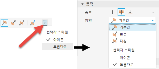

드롭다운 리스트에서 문자 키를 사용하여 리스트 항목을 빠르게 검색하고 찾습니다.

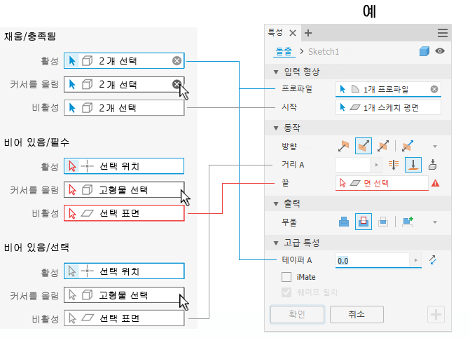

특성 패널 선택기는 색상을 사용하여 해당 상태를 표시합니다. 다음 이미지에서는 상태를 표시하고, 해당 상태와 연결된 예제를 표시합니다.
선택 항목 지우기
선택을 하면 선택기 필드에 선택한 항목의 수가 표시되고 필드 오른쪽 끝에 'X'가 표시됩니다. 선택 세트를 지우려면 'X'를 클릭하고, 다음 선택을 수행합니다.
