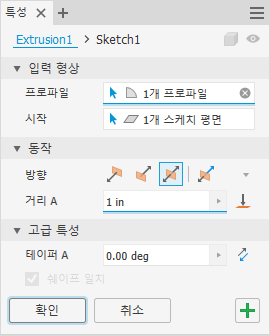

  1. 리본에서 3D 모형 탭 작성 패널 돌출 을 클릭합니다.
    스케치에 프로파일이 한 개뿐이면 해당 프로파일이 자동으로 선택됩니다. 그렇지 않으면 스케치 프로파일을 선택합니다.
  2. 특성 패널 맨 위에는 경로가 있습니다. 경로 오른쪽에는 피쳐 유형이 있습니다. 이 유형에 따라 특성 패널에 있는 옵션이 결정됩니다.
      작성하려는 피쳐 유형을 지정합니다.

  4. 먼저 사용 가능한 옵션 중에서 선택하여 동작 매개변수를 지정합니다.
    • 방향: 기본값 - 한 방향으로만 돌출시킵니다. 돌출 끝면은 스케치 평면에 평행합니다.
    • 반전 방향 - 방향의 반대 방향으로 돌출시킵니다.
    • 대칭: 각 방향으로 지정된 거리 A 값의 1/2을 사용하여 스케치 평면에서 반대 방향으로 돌출시킵니다.
    • 비대칭 - 거리 A 및 거리 B의 두 값을 사용하여 스케치 평면에서 반대 방향으로 돌출시킵니다. 각 거리 값을 입력합니다. 을 클릭하여 지정된 값으로 돌출 방향을 반전합니다.
    • 거리 A - 시작 평면과 끝 평면 사이의 돌출 깊이를 지정합니다. 기준 피쳐에 대해 돌출 프로파일의 음수 또는 양수 거리 또는 입력된 값을 표시합니다. 조작기를 끌면 값이 수정됩니다.
    • 거리 B - 보조 방향의 깊이를 지정합니다. 비대칭을 선택하면 표시됩니다.
    • 전체 관통 - 모든 피쳐와 스케치를 관통하여 지정된 방향으로 프로파일을 돌출시킵니다. 프로파일의 모서리를 끌면 스케치 평면의 한 면으로 돌출이 반전됩니다. 접합 작업을 사용할 수 없습니다.
