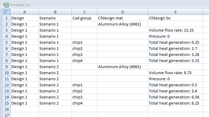

다음은 Excel에서 작성한 템플릿의 예입니다.
이 템플릿은 동일한 설계에서 시나리오 두 개를 구성합니다. 알루미늄 재료, 입구 및 출구 경계 조건을 정의하고 일련의 열 하중을 CAD 도면요소 그룹에 연결합니다.
형식
템플릿이 설계 연구에 열려 있으면 CAD 도면요소 그룹에 연결된 설정은 형상 도면요소에 자동으로 지정됩니다.
비연관 설정이 설계 연구 막대에 지정되지 않음으로 나열됩니다. 시뮬레이션을 실행하려면 이러한 설정이 모형 도면요소에 수동으로 연관되어야 합니다.
