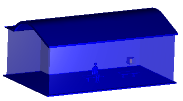

투명
모형의 투명 뷰를 표시합니다. 모형 표면 외에 내부 피쳐도 보려면 이 스타일을 사용합니다.
재료 기반
모든 유체 재료 부품을 투명으로, 모든 솔리드 재료 부품을 솔리드로 표시합니다.
참고: 오른쪽 그림에서, 솔리드 재료에 해당하는 주변 벽은 유체 재료 및 침수된 솔리드 부품을 표시하기 위해 숨겨져 있습니다.

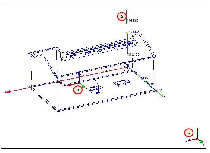

메뉴를 확장하여 다음 세 가지 좌표 축의 화면표시를 전환합니다.
A. 경계 좌표 축
B. 로컬 좌표 축
C. 전역 축
모델의 축
인접 필드의 값은 축 증분 값입니다. 필드 오른쪽에 있는 화살표를 사용하여 이 값을 변경합니다.

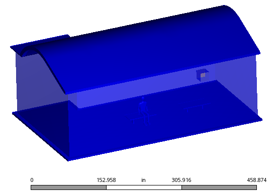

축척
모형 축척의 화면표시를 전환합니다. 이는 모형의 실제 길이를 이해하는 데 유용합니다.
