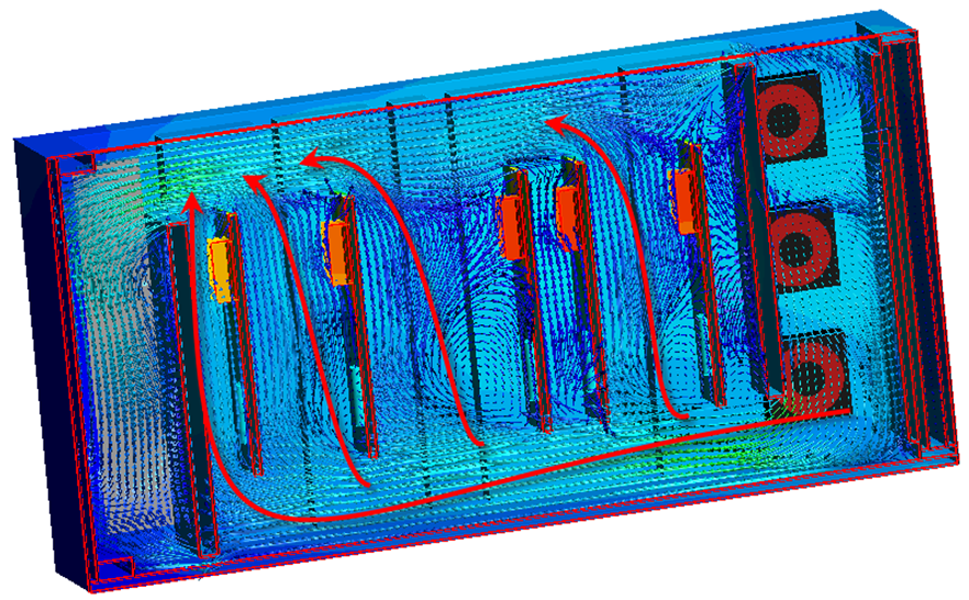

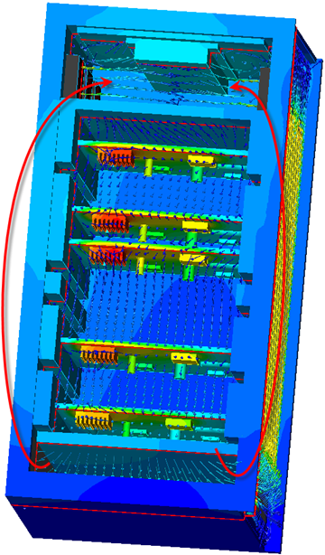

팬은 엔클로저 내에 포함된 공기를 순환시킵니다. 공기가 들어오거나 나갈 수 없으므로 순환 공기가 중요한 구성요소에서 열을 효율적으로 제거하고 케이싱으로 전달하는 것이 중요합니다. 중요한 장치와 케이싱 간 전도 경로도 효율적인 냉각에 매우 중요합니다.
