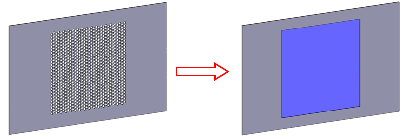

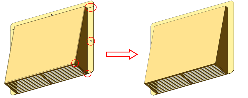

판금
판금 부품은 많은 전자 조립품에서 많이 사용됩니다. 모델링 효율성을 개선하려면 판금 부품을 단순화하거나 제거해야 합니다. 몇 가지 기본 지침은 다음과 같습니다.

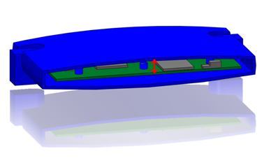

매우 얇은 엔클로저의 경우, 열 전달은 대류 대신 주로 열 전도에 의해 발생합니다. 특정 응용 사례에서는 흐름을 해석하지 않고도 열 전달을 정확하게 시뮬레이션할 수 있습니다. 장점은 다음과 같습니다.
적용 분야
이 기술은 엔클로저가 얇은 장치 또는 구성요소 간의 얇은 간격에 중점을 둔 시뮬레이션에 사용할 수 있습니다. 다음과 같은 예를 들 수 있습니다.

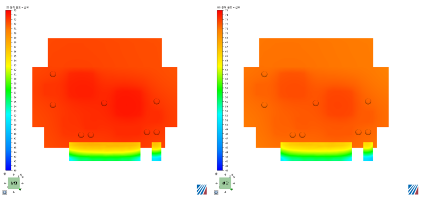

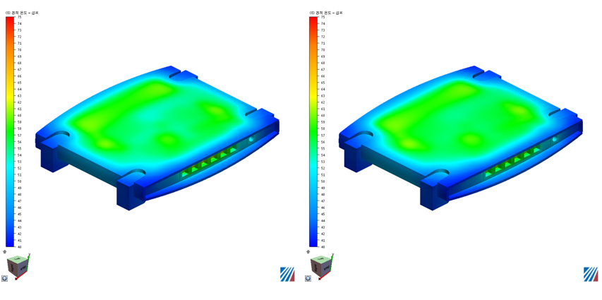

예제 결과
왼쪽의 이미지는 흐름 및 열 해석의 온도를 보여줍니다. 오른쪽의 이미지는 "고체화 공기" 해석의 온도를 보여줍니다.

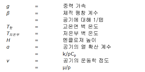

레일리 수는 전환 점을 설명합니다. 질적인 측면에서 레일리 수는 부력과 점성력 사이의 비율입니다. 부력으로 인해 공기가 움직이고, 점성력은 부력과 반대로 움직입니다. 이 레일리 수는 다음과 같이 계산됩니다.
전도에서 대류로 전환 즉, 핵심 레일리 수는 다음과 같이 결정됩니다.
예제:
전자 시스템은 10도의 차이가 있으며, 다음 매개변수를 사용합니다.
결과 임계 두께 값은 다음과 같습니다.
온도 차이가 10도인 경우 두께가 13.7mm 이하인 수평 엔클로저(또는 두께가 11.5mm 이하인 수직 엔클로저)의 공기를 공기 특성이 동일한 솔리드로 모형화할 수 있습니다.

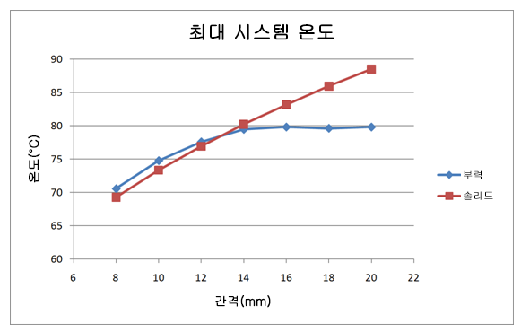

정확도 학습
이 방법의 정확도를 평가하기 위해 간격이 8mm부터 20mm까지 다양한 학습이 수행되고 두 방법으로 실행되었습니다. 임계 간격 이하이면 부력과 "고체화" 공기 사이의 일치가 적합합니다. 임계 간격 이상이면 대류 역할이 열 전달 모드로 증가하여 일치가 감소합니다.
