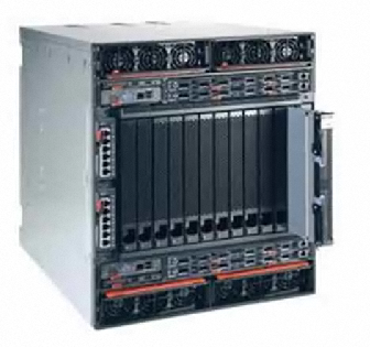

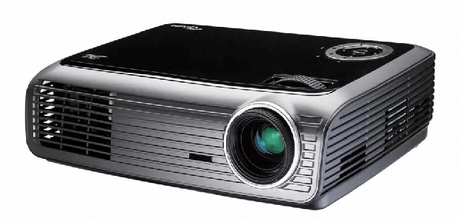

적용 분야의 예

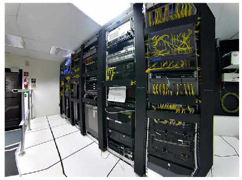

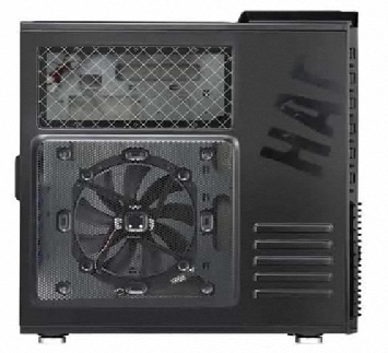

프로젝터
컴퓨팅 하드웨어

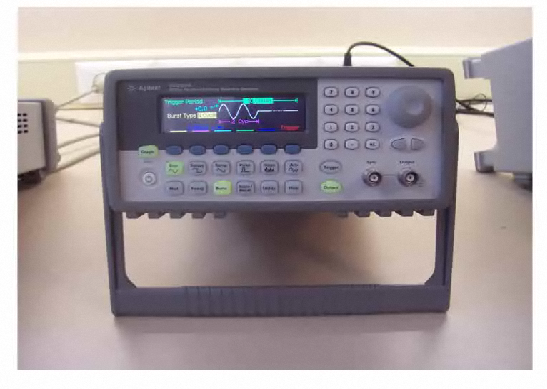

실험실 장비
텔레커뮤니케이션 장치
데이터 센터 장비

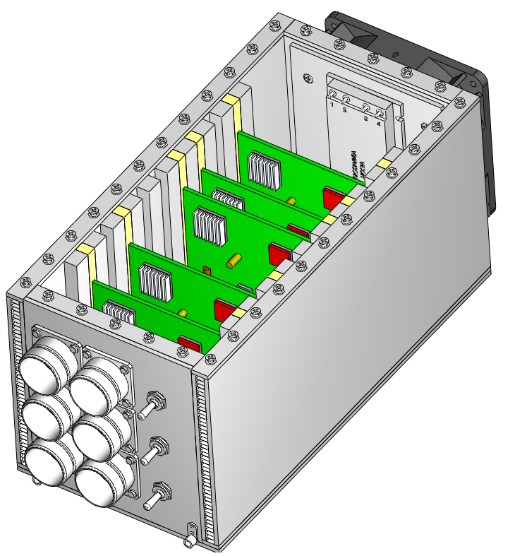

- 형상을 단순화하여 관련이 없는 피쳐를 제거합니다. 판금 부품을 단순화하거나 재생성하여 시뮬레이션과 관련이 없는 상세 피쳐를 제거합니다.
- 모형에는 장치 내에 공기 체적이 있어야 합니다. 실제 모형에는 공기 체적이 없으므로 이 점을 고려합니다. 기하학적 모델이 "수밀"인 경우 Autodesk® CFD는 내부 체적을 자동으로 작성합니다. 그렇지 않은 경우 모든 간격이 좁혀지도록 CAD 모형을 수정하거나 보이드 채우기 도구를 사용하여 Autodesk® CFD 모형에 체적을 작성합니다.
- 경계 조건과 내부 흐름 사이에 충분한 공간이 있는지 확인하려면 CAD 모형에서 개구부를 확장해야 할 수 있습니다. (장치에 개구부가 있는 경우에만 관련이 있음).
- 장치 엔클로저는 온도 분포에 거의 영향을 주지 않습니다. CAD 모형 또는 메쉬에서 억제를 고려합니다.

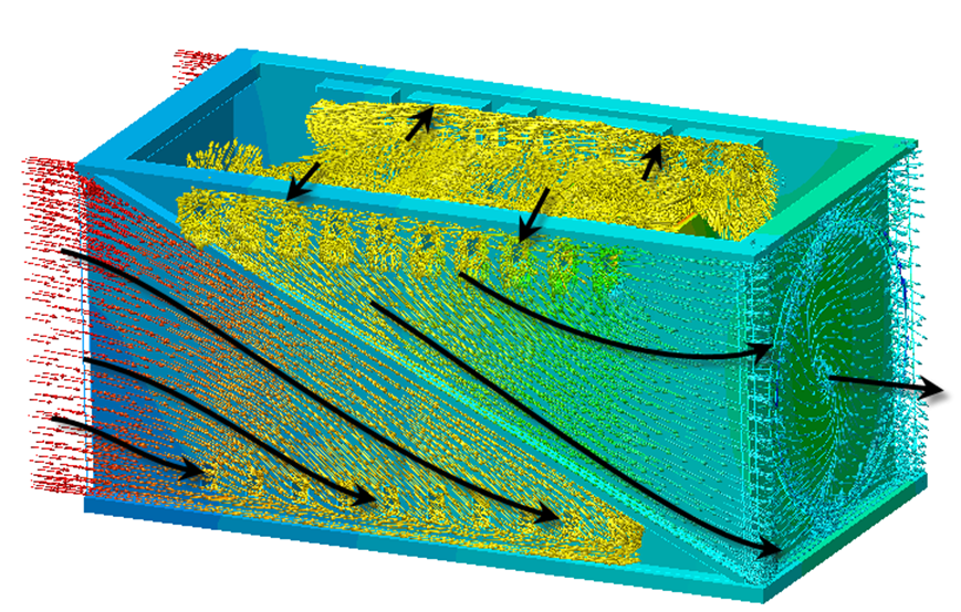

유동 분포
구성요소 온도
일반 정보를 확인하려면 결과 시각화 도구의 광범위한 집합을 사용하여 흐름 및 열 결과를 추출합니다.

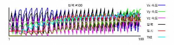

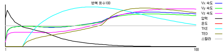

"톱니" 수렴 플롯으로 표시되는 진동 수렴은 내부 팬이 팬 곡선으로 정의될 때 가끔 발생하는 문제입니다.
이 문제는 시스템의 작동 지점이 반복마다 크게 달라지고 팬 곡선의 작동 지점이 그에 따라 달라질 때 발생합니다. 팬 곡선 및 시스템 곡선의 교차점은 팬의 작동 곡선입니다. 하나의 반복에서 다음 반복으로 솔루션이 너무 급격히 변경되면 이 지점은 반복적인 초과/미달을 발생시키게 되고 결과적으로 "톱니" 수렴 플롯이 형성됩니다.
이 문제를 해결하려면
- 해석 대화상자의 제어 탭에서 솔루션 제어 버튼을 클릭합니다.
- 지능형 솔루션 제어 섹션에서 사용 버튼을 선택해제합니다.
- 속도 및 압력 슬라이더를 0.5에서 0.2로 끕니다.
- 지능형 솔루션 제어 섹션에서 사용 버튼을 다시 선택합니다. 확인을 클릭합니다.
- 해석을 계속합니다.
이러한 변경은 속도 및 압력 변수의 해석을 느리게 하고 작동 지점이 크게 달라지는 것을 방지합니다.
