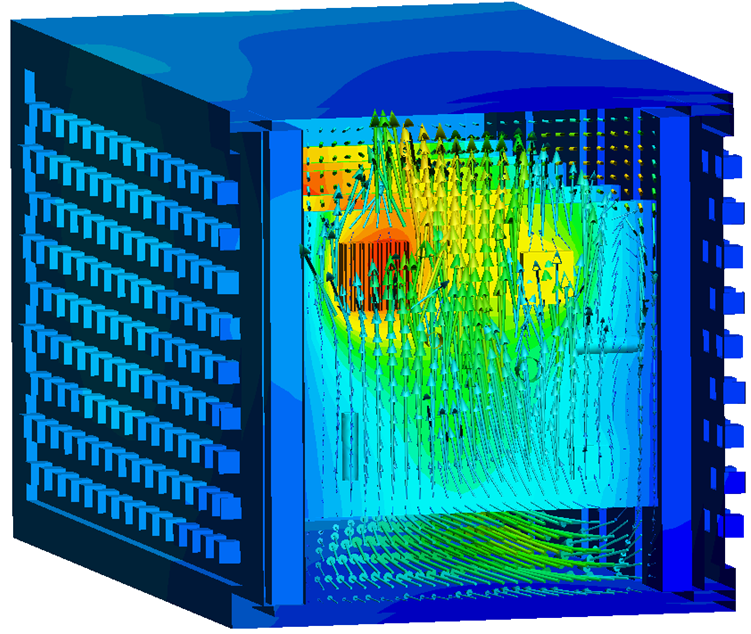

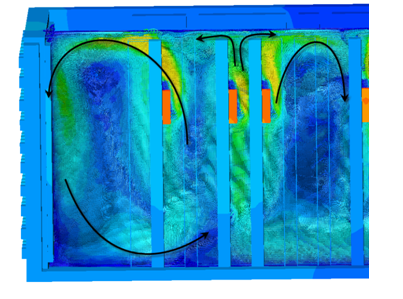

밀봉된 수동형 장치 내의 구성요소는 자연 대류, 전도 및 방사에 의해 냉각됩니다. 공기의 온도 변화로 인해 밀도 그라데이션이 발생하고, 이로 인해 공기 이동이 일어납니다. 공기가 장치에 남아 있으므로 장치, 모든 열 전송이 케이싱을 통해 발생합니다. 공기 이동, 전도 및 방사로 인해 열이 가열된 구성요소에서 주변 환경으로 전송됩니다.
수동으로 냉각된 밀봉 장치의 흐름은 일반적으로 층류이며, 방사가 탈열에서 중요한 역할을 합니다.

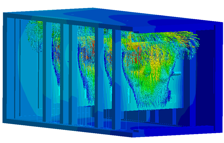

모델링 전략
- 형상을 단순화하여 관련이 없는 기능을 제거합니다. 판금 부품을 단순화하거나 재생성하여 시뮬레이션과 관련이 없는 상세 피쳐를 제거합니다.
- 모형에는 장치 내에 공기 체적이 있어야 합니다. 실제 모형에는 공기 체적이 없으므로 이 점을 고려합니다. 기하학적 모델이 "수밀"인 경우 Autodesk® CFD는 내부 체적을 자동으로 작성합니다. 그렇지 않은 경우 모든 간격이 좁혀지도록 CAD 모형을 수정하거나 보이드 채우기 도구를 사용하여 Autodesk® CFD 모형에 체적을 작성합니다.
- 장치의 외부 케이싱을 반드시 포함합니다.

실행 중
흐름 = 켜기
열 전달 = 켜기
구성요소 온도가 상대적으로 높은 경우 복사 = 켜기로 설정합니다. 복사에는 일반적으로 안정화 효과가 있습니다. 일부 모형에서 복사 효과를 무시하면 실제 값보다 온도가 대략 20% 정도 올라갑니다. 유용한 전략은 복사 없이 200회 반복 실행한 다음 복사를 사용으로 설정하고 계속하는 것입니다. 그러면 해석 시간이 줄어들고 복사 효과를 자세히 파악할 수 있습니다. 적절한 방사율 재료 특성 값을 지정해야 합니다. 복사 모델링에 대한 자세한 정보.
중력 벡터를 지정합니다.
난류: 이러한 적용 분야에서 흐름은 일반적으로 층류입니다. 설정 대화상자에서 난류 버튼을 클릭하고, 층류를 선택합니다. 솔루션이 처음 100회 반복 내에서 수렴되면 K-epsilon 모형을 선택하고 반복 0에서 해석을 다시 시작합니다.
결과 추출
유동 분포
구성요소 온도
