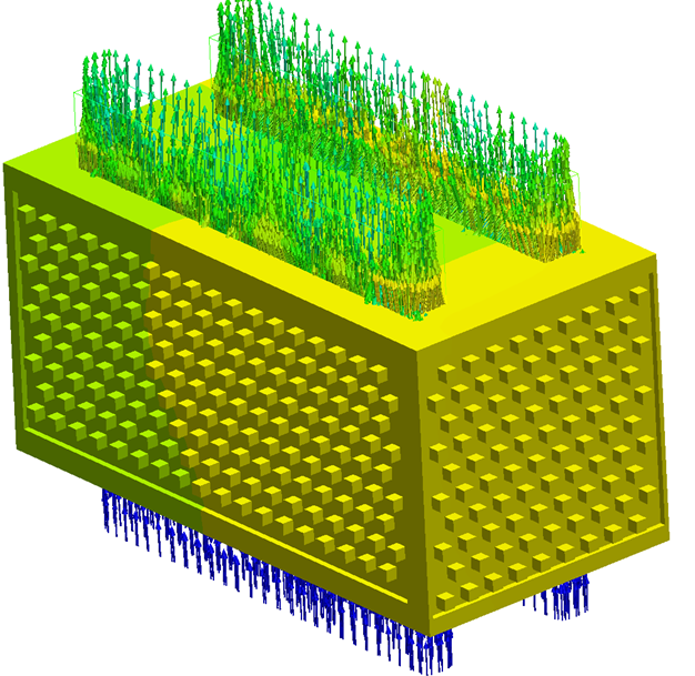

모델링 전략
- 형상을 단순화하여 관련이 없는 피쳐를 제거합니다. 판금 부품을 단순화하거나 재생성하여 시뮬레이션과 관련이 없는 상세 피쳐를 제거합니다.
- 모형에는 장치 내에 공기 체적이 있어야 합니다. 실제 모형에는 공기 체적이 없으므로 이 점을 고려합니다. 기하학적 모델이 "수밀"인 경우 Autodesk® CFD는 내부 체적을 자동으로 작성합니다. 그렇지 않은 경우 모든 간격이 좁혀지도록 CAD 모형을 수정하거나 보이드 채우기 도구를 사용하여 Autodesk® CFD 모형에 체적을 작성합니다.
- 경계 조건과 내부 흐름 사이에 충분한 공간이 있는지 확인하려면 CAD 모형에서 개구부를 확장해야 할 수 있습니다. (장치에 개구부가 있는 경우에만 관련이 있음).
- 장치 엔클로저는 온도 분포에 거의 영향을 주지 않습니다. CAD 모형 또는 메쉬에서 억제를 고려합니다.

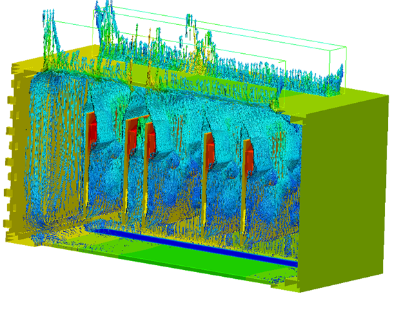

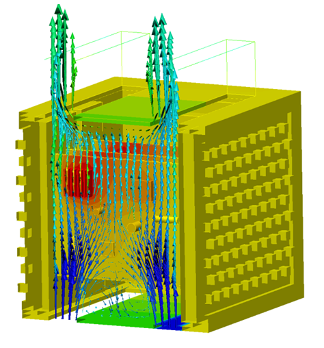

유동 분포
구성요소 온도
일반 정보를 확인하려면 결과 시각화 도구의 광범위한 집합을 사용하여 흐름 및 열 결과를 추출합니다.
