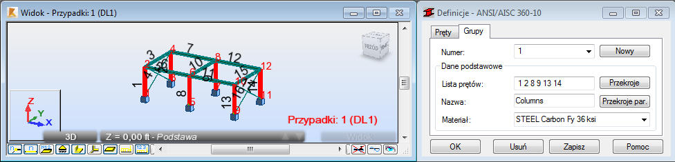

  2. W oknie dialogowym Definicje przejdź do karty Grupy, a następnie kliknij opcję Nowa.
  3. Umieść kursor w polu Lista prętów, a następnie przejdź do obszaru rysunku i przytrzymaj klawisz Ctrl, aby wybrać wszystkie słupy.
    Możesz również wprowadzić numery słupów „1 2 8 9 13 14” w oknie Lista prętów.
  4. Wpisz Słupy w polu Nazwa, a następnie kliknij opcję Zapisz.
    Zdefiniowaną grupę słupów pokazano poniżej.

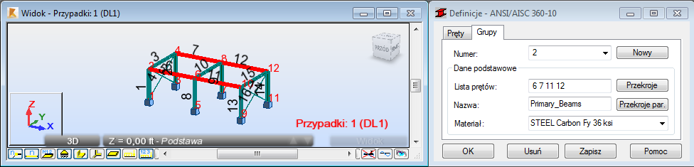

  5. W oknie dialogowym Definicje kliknij opcję Nowa, aby utworzyć nową grupę.
  6. Umieść kursor w polu Lista prętów, a następnie przejdź do obszaru rysunku i przytrzymaj klawisz Ctrl, aby wybrać belki o numerach 6, 7, 11 i 12.
    Możesz również wprowadzić numery belek „6 7 11 12” w oknie Lista prętów.
  7. Wpisz Primary_Beams w polu Nazwa, a następnie kliknij przycisk Zapisz.
    Nowo zdefiniowaną grupę belek pokazano poniżej.

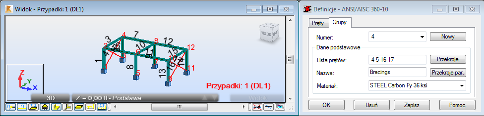

  11. W oknie dialogowym Definicje kliknij opcję Nowa, aby utworzyć nową grupę.
  12. Umieść kursor w polu Lista prętów, a następnie przejdź do obszaru rysunku i przytrzymaj klawisz Ctrl, aby wybrać wzmocnienia o numerach 4, 5, 16 i 17.
    Możesz również wprowadzić numery belek „4 5 16 17” w oknie Lista prętów.
  13. Wpisz Bracings w polu Nazwa, a następnie kliknij przycisk Zapisz.
    Nowo zdefiniowaną grupę wzmocnień pokazano poniżej.
