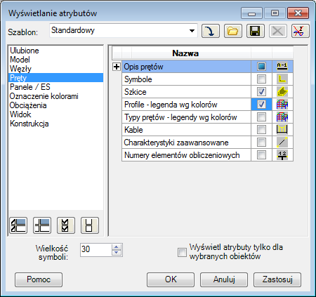

  2. Kliknij przycisk w lewym dolnym rogu okna programu, jak pokazano poniżej.
    Możesz również kliknąć kolejno opcje Widok Wyświetlanie atrybutów.
    Zostanie otwarte okno dialogowe Wyświetlanie.

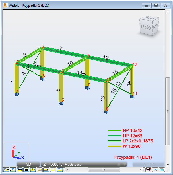

  3. Wybierz kolejno opcje Pręty, Profile — legenda wg kolorów, a następnie kliknij przycisk OK.
  4. Każdy przekrój zostanie wyświetlony innym kolorze, jak pokazano poniżej.

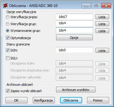

  5. W oknie dialogowym Obliczenia wybierz Wymiarowanie grup prętów, a następnie kliknij opcję Lista w tym samym wierszu.

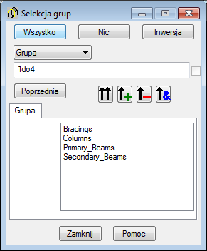

    Zostanie otwarte okno dialogowe Wybór grupy prętów.
  6. Kliknij przycisk Wszystko.
    Wszystkie zdefiniowane grupy zostały dodane do listy grupy prętów i będą brane pod uwagę podczas procesu projektowania.
  7. Zamknij okno dialogowe Selekcja grup.
  8. W oknie dialogowym Obliczenia wybierz opcję Optymalizacja, a następnie kliknij przycisk Opcje.
    Zostanie otwarte okno dialogowe Opcje optymalizacji.
  9. Wybierz opcję Waga, a następnie kliknij przycisk OK.
    Podczas obliczeń program spróbuje znaleźć najlżejszy przekrój w grupie przekrojów, który spełnia zdefiniowane kryteria normy.
  10. W oknie dialogowym Obliczenia kliknij przycisk Obliczenia.

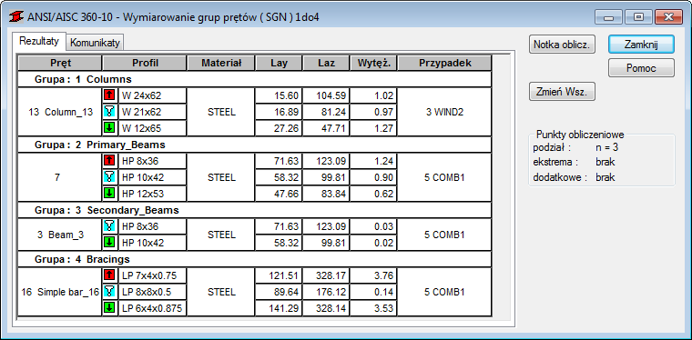

  11. Zostanie otwarte okno dialogowe Wymiarowanie grup prętów, zawierające najważniejsze informacje o przekrojach.
    Uwaga: Na karcie Wyniki, niebieska ikona () oznacza przekrój optymalny, a czerwone i zielone strzałki ( i ) wskazują przekroje, które nie spełniają wymagań normowych, oraz przekroje, które spełniają wymagania ze zbyt dużym zapasem.

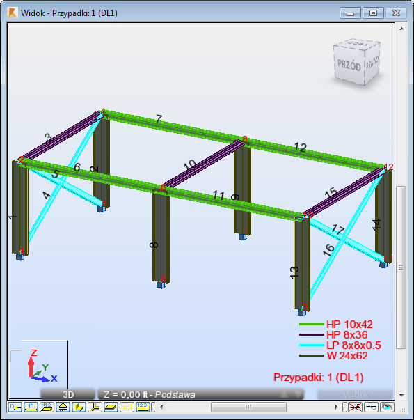

    Nowe przekroje są wyświetlane w oknie Widok:
    Uwaga: Rozmiary przekrojów zostały zmienione dla wszystkich grup prętów:
    • Belki_podstawowe: od HP 12x63 do HP 10x42
    • Belki_dodatkowe: od HP 10x42 do HP 8x36
    • Wzmocnienia: od LP 2x2x0.1875 do LP 8x8x0.5
    • Słupy: od W 12x96 do W 21x55.

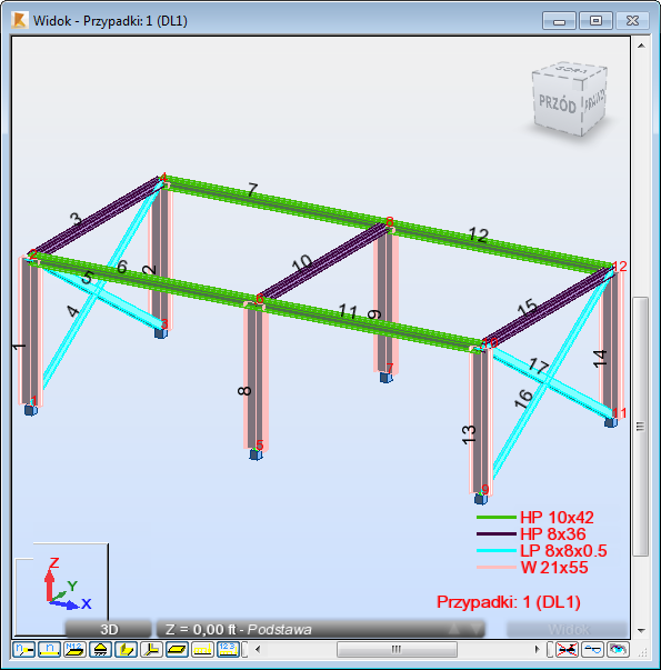

    Zaktualizowane przekroje są wyświetlane w oknie Widok:
    Uwaga: Rozmiar przekroju dla grupy słupów został zaktualizowany od W 21x55 do W 24x62.

  26. Kliknij przycisk w lewym dolnym rogu okna programu, jak pokazano poniżej.
  27. Wybierz opcję Pręty, a następnie usuń zaznaczenie pola Profile - legenda wg kolorów.
  28. Kliknij przycisk OK.
