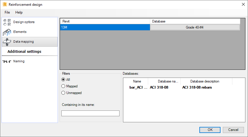

Zakładka Przyporządkowywanie danych
Zakładka ta jest wyświetlana tylko wtedy, gdy dla wybranych elementów zdefiniowano zbrojenie.
Tworzony jest jeden wiersz w tabeli dla każdego typu pręta zbrojeniowego w programie Revit.
W tej zakładce można przypisać klasę stali i średnice do prętów zbrojeniowych, które są eksportowane z programu Revit do programu Robot. Jest to istotne podczas korzystania z różnych list prętów zbrojeniowych w programach Revit i Robot.
Wyświetlone wartości dla programu Robot są zgodne z normą projektową znajdującą się w zakładce Opcje wymiarowania.
W celu zmiany przypisanego pręta należy kliknąć przycisk z prawej strony tabeli. Zostanie otwarte dodatkowe okno dialogowe Selekcja, w którym można wybrać pręt do przypisania z bazy danych.
Elementy mogą być filtrowane za pomocą trzech opcji:
Uwaga: Zakładka Przyporządkowywanie danych jest dostępna tylko w trybie weryfikacji.
Uwaga: Zakładka Przyporządkowywanie danych jest ukryta, jeśli wszystkie pręty zbrojeniowe pochodzą z rodzin utworzonych za pomocą modułu Generator rodzin.

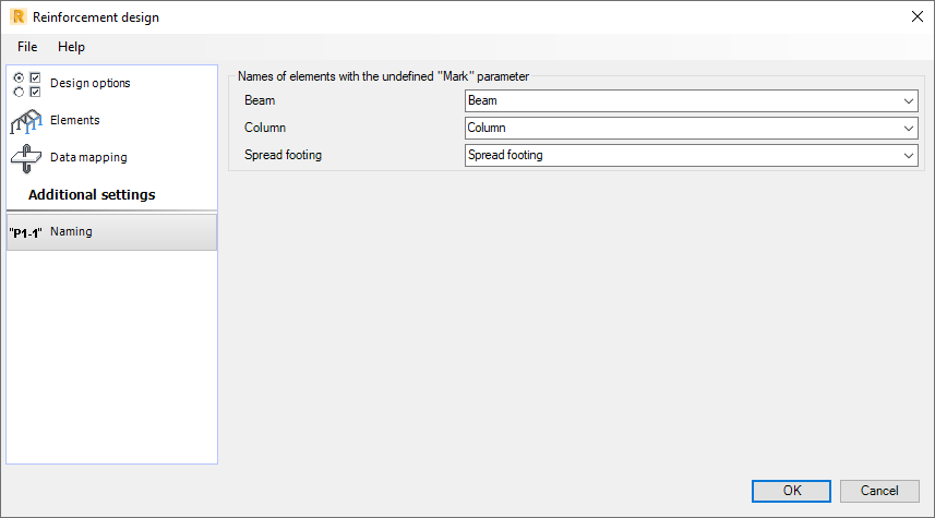

Zakładka Nazewnictwo
Zakładka Nazewnictwo jest dostępna dla trybów wymiarowania i weryfikacji. Ma ona zastosowanie jedynie do elementów, dla których parametr Znacznik nie jest zdefiniowany. Służy do definiowania przedrostka nazwy dla elementów żelbetowych programu Robot.
