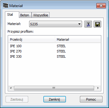

Użyj okna dialogowego Materiały, aby przypisać materiały do wybranych przekrojów z listy aktywnych przekrojów (lista pod opcją Przypisz do przekrojów).

Elementy okna dialogowego
W górnej części okna Materiał znajduje się lista dostępnych w programie materiałów. Lista przekrojów wyświetlana jest poniżej. Wyświetlone zostają dwie kolumny zawierające etykiety zdefiniowanych przekrojów oraz materiały do nich przypisane. Lista w oknie Materiał jest identyczna z listą aktywnych profili prezentowanych w oknie dialogowym Przekroje.

Aby danemu przekrojowi przypisać materiał, należy:
- Wybrać odpowiednią kartę (Stal, Beton lub Wszystkie).
- Kliknąć wybrany przekrój.
- Wybrać odpowiedni materiał z listy materiałów.
- Kliknąć przycisk Zastosuj.
