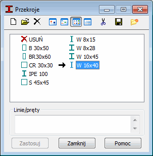

Po wybraniu tej opcji na ekranie pojawia się pokazane poniżej okno. Zawiera ono:
- Pole listy aktywnej – Lista przekrojów definiowanych przez użytkownika. Przekroje z tej listy mogą zostać nadane prętom konstrukcji.
- Pole aktywnego wyboru (linie/pręty) — wyświetlany jest bieżący wybór prętów konstrukcji. Dowolne przekroje z aktywnej listy mogą być przypisane do wybranych prętów.
- Standardowe przyciski: Zastosuj, Zamknij i Pomoc.
Aktywna lista zawiera informacje na temat etykiet i typu przekroju.

Jeżeli wybrana zostanie pełna lista, to przedstawione zostaną parametry zdefiniowanych przekrojów:
- Jeżeli w drugiej kolumnie jeżeli pojawi się symbol „x”, oznacza to, iż ten przekrój został już wykorzystany w konstrukcji
- W trzeciej kolumnie prezentowany jest domyślny materiał przekroju.
- W czwartej kolumnie prezentowana jest wartość kąta Gamma.
